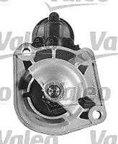

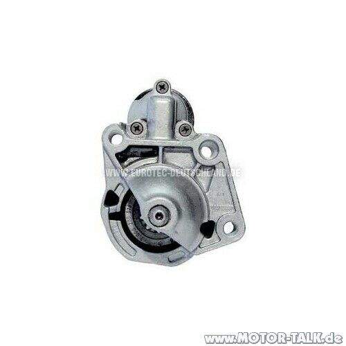

Wichtig ist die Bosch-Nummer: es ist entweder ein Bosch 0001107076 oder ein Bosch 0001107067. Sie unterscheiden sich am Getriebeflansch. Ich habe für meinen 1.8. 85 Kw 1998er Modell mal einen 0001107076 gekauft, passte aber nicht an mein M3P Getriebe.
Dann habe ich einen 0001107067 gekauft, der einen anderen Flansch hat. Eingebaut habe ich den aber noch nicht. Passen sollte er aber, laut Gebruachtteilehändler (Schwedenelch in Dortmund). Für Unterschiede siehe Bilder

Der Anlasser den ich hier habe hat statt dem dritten Lochj diese Nase. Welche Befestigung allerdings bei unserem passt, kann ich nicht sehen, da das Teil natürlich noch eingebaut ist.

Doch, du könntest es erkennen: der Bosch 0001107076 wird mit 2 Schrauben befestigt (da eine Schraube durch einen Führungsbolzen ersetzt ist). Der 0001107067 mit drei Schrauben.
