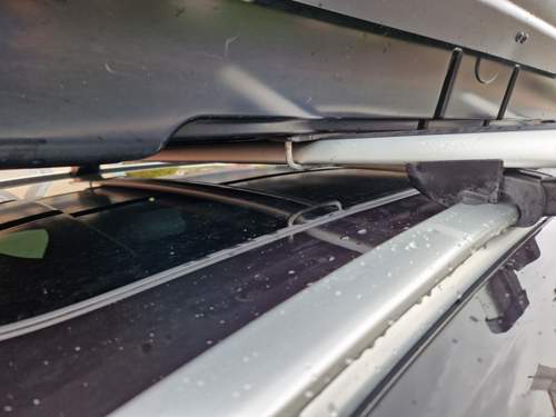

Da ich die Träger und Dachbox (Kamei Husky 510L) nicht oft brauche, hab ich gebrauchte und günstige Träger gekauft: Farad Beamar 4. Machen eine guten Eindruck und sehen gut aus, da sie sehr flach über dem Dach liegen. Vielleicht 2-3cm Abstand zum Dach. Siehe Fotos.
Aber genau da liegt der Hase vmtl im Pfeffer. Ohne die Dachbox waren die Träger nicht lautlos, aber kaum hörbar. - Habe das Panoramadach, da hört man von Grund auf schonmal mehr.
Als dann die Box wieder drauf war, wurde es extrem laut. Ab 110 km/h enorm steigend und ab 140 km/h hat man sein eigenes Wort nicht mehr verstanden. Radio konnte ich schon ab 100 ausschalten...
Auf meinem Passat hatte ich die selbe Box mit den einfachen Thule Vierkant Stahlrohr. 160km/h ohne Probleme.
Was für Erfahrungen habt ihr mit Thule oder den Volvo Trägern? Evtl in Verbindung mit Glasdach?
Ich denke auch nochmal zu investieren und mir andere Träger zu holen, wenn der Abstand zum Dach tatsächlich für die Lautstärke verantwortlich ist.

Mit dem Original-Träger, der definitiv höher aufbaut und der Thule Motion XT XL ist die Lautstärke komplett in Ordnung. Haben ebenfalls das Panoramadach und Alustikverglasung,. Habe die Box sehr weit hinten montiert, Anstand zur geöffnete Heckklappe Max. 5cm.
Ich denke, das bei deiner Konstellation zu viel Luft durch den engen Spalt zwischen Dach und Box durch muss. Wenn dann Verwirbelungen / eine Sogwirkung das Panoramadach evtl. sogar etwas schwingen lassen dann ist Lärm vorprogrammiert!

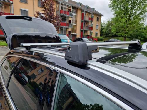

Ich habe auch den Thule Fuß (rund) mit der Wingbar Edge in schwarz und die Thule Motion XT in XL, allerdings kein Glasdach im V90. Ich höre die Box auch ab 80-100km/h, bin auch schon 150km/h damit gefahren. Mich haben die Geräusche nicht gestört und ich habe sie auch nicht als so penetrant wahrgenommen. Das ist allerdings auch sehr subjektiv. Viel mehr Platz hat meine Box zum Dach glaube ich auch nicht. Ich montiere die Box immer so weit hinten wie möglich. Die runden Füße sehen übrigens nur gut aus, man nimmt sich damit massiv Platz und kann außer der Box nichts mehr montierten. Eine XXL würde auch noch gehen, die hätte auf das Vorgängerauto aber nicht gepasst.
Ein Bild kann ich später anhängen, grad schlechten Empfang.
EDIT: Mit Geduld ging es doch.
Dachbox V90

@GenesisBiker Bei Dir ist der Abstand wirklich erheblich größer als bei mir.
Ich konnte das Glasdach ja nichtmal mehr ankippen.
Klingt für mich also tatsächlich danach, dass der Abstand Dach zu Box hier das Problem ist.
Werde mich wohl mal nach anderen umsehen.
Danke Euch!

Es sind ziemlich genau 10cm zur Oberkante Querstrebe des Trägers, montiert auf Höhe der B-Säule.
Ein Glasdach sollte noch zu öffnen sein. Das war mir bei den Autos davor immer sehr wichtig, falls man mal versehentlich an den Knopf kommen würde.
Für Fotos aus anderen Winkeln melde dich, ich habe sie noch ein paar Wochen drauf.

Habe die originalen Träger und auch Schiebedach.
Box ist no name, Geräusche-Entwicklung bei Reisegeschwindigkeit um die 160 ist absolut im vertretbaren Rahmen.
Liegt vielleicht an der etwas höheren Gesamtlage gegenüber den Standard V90, da oben ist eben die Luft etwas dünner 🙂.
Die originalen Träger hatte ich gewählt weil zum einen Volvo drauf steht 😁 zum anderen ist das Schiebedach im vollem Umfang nutzbar.
Nachteil, die Streben sind silber 😉.
Für den Eindruck, anbei Foto. In Summe aber zufrieden.
MfG C
