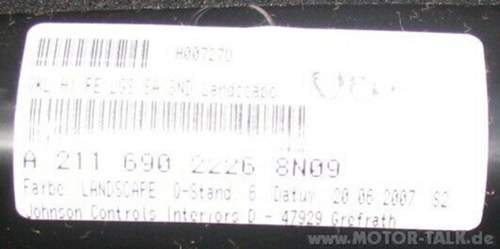

Hallo Thomas,
wenn MOPF + Easy Pack Schienensystem dann ist es die A211 690 22 26 + Farbcode (z.B. 8N09 bei beige)
Peter
Teilenummer-abdeckung
