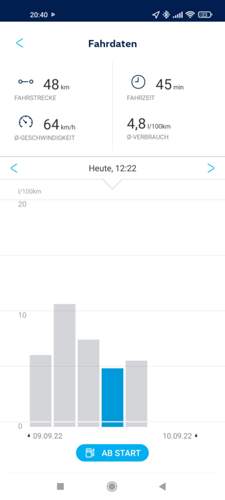

.....mit meinem VW Taigo verbrauche ich bei ganz normaler Fahrweise Überland um die 5 Liter, Autobahn (mit eingestellten Tempomat 150km/h) ca. 5,5- 6 Liter.

@AB. schrieb am 2. Dezember 2022 um 12:36:17 Uhr:
Also bei dem Bildchen bist Du mit Tempomat definitv keine 150km/h gefahren. Einen solchen Verbrauch , bei der Durchschnittsgeschwindigkeit sollte der Yaris locker um 0,5-1 Liter (=ca. 10-20%!) unterbieten. Was ist da also "in etwa vergleichbar?"
Die meisten Autos verbrauchen heute halt keine 15 Liter mehr, wo sich 10% gleich in Litern messen lassen. Aber 10-20% Minderverbrauch ist eine Menge Holz! VW hatte damals beim 3-Liter Lupo Unmengen an Klimmzügen gemacht, um diese Werte zu erreichen, das Auto hatte hinterher so richtig gar nichts mehr mit dem Rest der Serie gemein. Ein Bekannter hatte den und musste bei jeder Wartung Unmegen an Geld reinstecken, weil die Ersatzteile nicht einfach billig aus dem Regal kamen, sondern mehr oder weniger Kleinserie waren. Der hatte geflucht: für seinen Benzingeiz hatte er dafür Unmengen in die Wartungskosten stecken müssen (und ich meine jetzt nichtmal irgendwelche Reparaturen außer der Reihe).
@Franky1801 schrieb am 2. Dezember 2022 um 15:59:26 Uhr:
Nein, keine 150 km/h auf der Autobahn. Habe ich bei den Bild auch nicht behauptet. Das war Außerorts- Landstraße mit 100 km/h. Da gebe ich Dir Recht, dass der Yaris Cross ca. ein bis zwei Liter sparsamer ist. Das reicht bei mir aber leider nicht aus, dass ich die monatlichen Mehrkosten des Yaris (Versicherung, Wartungsintervall etc.) einzufahren.
