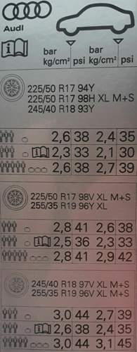

Moin zusammen,
ich wollte mal fragen, mit welchem Luftdruck ihr so unterwegs seid.
Ich fahre die 19 Zoll mit 255/35 R19 und fahre mit 2,8 Bar.
Laut Aufkleber an der Tür, sollte er "voll beladen" bei 2,4 Bar liegen.
Ich tendiere sogar eher in Richtung 3 Bar, ohne volle Beladung.
Was fahrt ihr so?

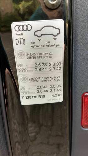

Ich halte mich an die Angaben vom Etikett in der Fahrertür, vielleicht mal 0,2 bar mehr.
Auch der Komfortdruck steht auf dem Etikett, ist ja insofern ebenfalls zulässig.

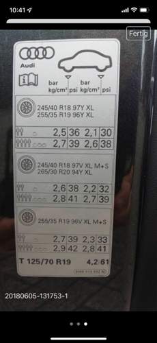

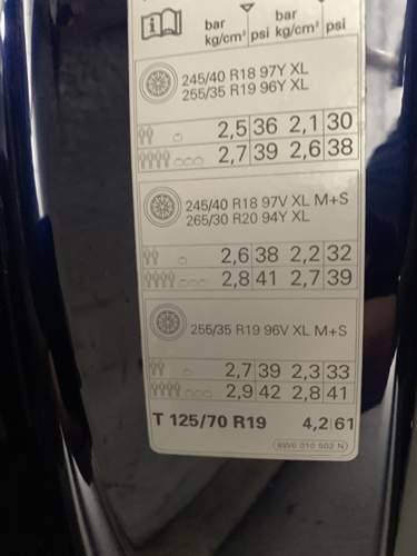

ich habe einen A5 vfl Cabrio und hab mir 20 Zoll Felgen mit 265/30 R20 Reifen zugelegt. Welchen Reifendruck benötige ich? Hab bereits dieses Bild gefunden. Soll von einem A5 mit 20Zoll Schlappen sein. Passen diese Werte auch bei mir? Vorallem wurde hier schon viel über eine Druckdifferenz von 0,2 bar zwischen Vorder- und Hinterreifen diskutiert. Laut diesem Aufkleber müsste ich eine Differenz von 0,4 bar haben. Ich hab davon wirklich keine Ahnung und fahre aktuell vorne und hinten mit 2,6 bar.
Die Drücke sind je nach Modell und Motorisierung untrschiedlich. Blätter mal ein paar Seiten im 20 Zoll Thread zurück, darüber wurde sich ausgetasucht und daraufhin wurden unterschiedliche Labels gepostet.
EDIT: Dein gepostets Pic ist identisch zu meinem im QP
Reifendruck S5 QP
Grüß euch,
ich habe mir nun endlich 20 Zoll Felgen mit 265/30 R20 Bereifung für meinen Audi A5 B9/F5 Sportback 2.0TDI Quattro zugelegt und bin nun am grübeln welcher Luftdruck optimal wäre..
Der Aufkleber auf dem Türholm geht leider nur bis 19 Zoll 255/35.
Hätte jemand das selbe Fahrzeug und könnte mir die Teilenummer für den richtigen Aufkleber zukommen lassen?
Fahre momentan mit 2,6 vorne und 2,4 hinten. Es fühlt sich irgendwie nicht optimal an. Werde morgen 2,8 & 2,6 (wie von einigen hier im Thread empfohlen) versuchen.
Liebe Grüße,
Alberto
Mail an den Reifenhersteller mit Daten von Fahrzeug, Felgen und Reifen.
Da bekommst vom technischen Kundendienst eine Luftdruckempfehlung
