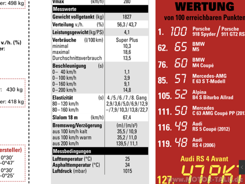

Für die Ungläubigen, RS4 Test Sportauto, und dann klinke ich mich auch aus dem Thema aus
Und ja am Ende interessiert der eigentlich Durchzug ob geschaltet wird oder nicht ist so gesehen uninteressant, aber auch ein Automatikgetriebe verliert Zeit beim schalten, natürlich heute weniger wie ein Schalter

Ihr beiden habt hier aneinander vorbei geredet. Was der Kollege dir sagen wollte, ist das gleiche wie SaBoMotor. Die Elastizität im klassischen Sinne gibt an, welche Zeit ein Fahrzeug beispielsweise von 80-120 km/h benötigt - aber ohne dabei herunterzuschalten.
Die werte, die da normalerweise bei automatikgetriebenen Fahrzeugen stehen, sind eigentlich Beschleunigungswerte, weil die Automatik beim Vollgasgeben bei Tempo 80 natürlich herunterschalten wird.
Also sind die angegebenen Werte vielmals nicht direkt vergleichbar. Deshalb sind sie natürlich relevant - aber das habt ihr ja beide gemeint.😉
Ein Ausnahmebeispiel stellt die Wertetabelle des RS4 dar - ist aber nicht die Regel. Da unterstellt man möglicherweise, dass ein solches Fahrzeug viel im manuellen Modus gefahren wird und somit die Elastizitätswerte für den Fahrer eine größere Relevanz haben, als für den Fahrer eines Autos, dass hauptsächlich im Automatikmodus gefahren wird.
