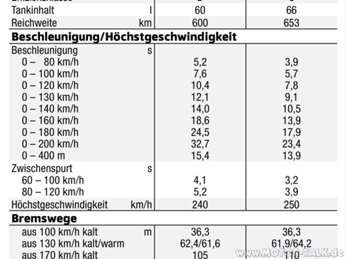

Ich frag mich echt wie man zu solchen Aussagen kommt, wann hast Du das letzte mal eine Autozeitung gelesen?
Was haben Elastizitätswerte mit Automatik oder Schaltgetriebe zu tun, die sind grundsätzlich interessant. Mich interessiert wie schnell ein Auto von 80 auf 120 beschleunigt und warum sollte das bei einem Automatik nicht gemessen werden???
Einfach mal eine aktuelle AMS kaufen, hab mal einen Screen eingefügt, der schnellere ist ein VW, 280 PS 350 NM, der langsamere ein KIA, 255 PS 353 NM, soviel zum Thema
Und dann schaust Dir mal die Werte bei Ford oder den Japanern an da weißt Du was Leistungsverlust bei Automatik bedeutet
2018-08-05-17-23-45
Ja, Automatik hat höheren Leistungsverlust, auch DSG.
Aber Elastizität bei der Automatik? Die schaltet doch zurück...

In dem von dir verlinkten Bild werden keine Elastizitätswerte ausgegeben, da diese in einem festen Gang gemessen werden.
Automatikfahrzeuge muss man schon zwingen in einem Gang zu bleiben, um die Elastizität messen zu können.
