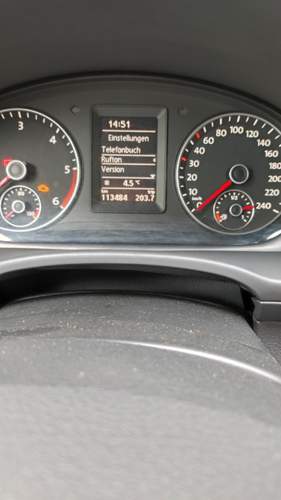

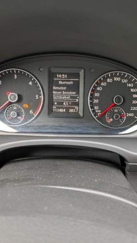

Moin,
Doch du kannst den caddy in den Einstellungen "sichtbar" machen, dann findet dein Handy das VW Phone und will nen Code. Dieser war bei mir 0000. Und dann isses verbunden.
Ich geh nachher Mal zum Auto und Versuch das bebildert festzuhalten
Themenstarteram 8. März 2023 um 13:59
Soooo,
Guck Mal so sieht das bei mir aus.

@Fitch123 schrieb am 8. März 2023 um 15:00:32 Uhr:
Ich sehe gerade dass die Bilder quasi von hinten losgehen in der Reihenfolge. Sorry bin mit dem Forum hier noch nicht richtig eingespielt??
Ach, kein Problem!
Super informativ, Danke!
Ich habe die andere Anzeige drin.... Alles in rot und habe kein Telefonmenu drin!
Da gibt es also offenbar deutliche Unterschiede in den Funktionen. Ich habe auch eine SH, aber dann so Licht Einstellungen, Radio Infos.
Ich Versuche auch Mal Bilder zu machen...
Die Fragen für dich wäre jetzt wirklich welches MFL bei dir passt, ob es da Einschränkungen gibt.
