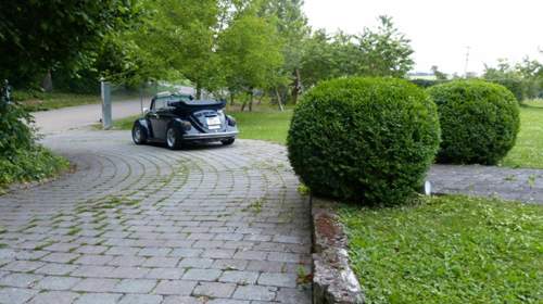

Themenstarteram 10. Mai 2015 um 0:31
ich höre gerne und viel Musik im Auto und lasse gerne von ordentlichen Anlagen verwöhnen.
Mein Käfer Cabrio klingt aber Motorenseitig so gut (1915ccm, 4-Fach Weber Vergaser, Fächerkrümmer usw..:D) dass ich bisher kaum das Radio anhatte.
Trotzdem möchte ich etwas mehr Klangfülle im Auto haben.
Seither war folgendes verbaut:
1. Blaupunktradio (altes Teil, noch mit Kasette, aber immerhin schon mit RDS;))
2. 2 Hochtöner auf dem Armaturenbrett (direkt vom Radio angesteuert)
3. 2 Mittel-Tieftöner (JBL) im Kasten (Versenbrett) der Rücksitzbank (da ist je Seite ca. 40cmx30x25cm Platz - die Batterie ist im Kofferraum).
4. 1 Verstärker 2x100Watt (Magnat) die die beiden Boxen im Kasten ansteuert
Das Cabrio bekommt gerade eine Dämmung mit Antidröhnmatten und neuen Teppich.
Es soll nicht sonderlich teuer werden, da wie gesagt beim Cabriofahren Musik/Audio zweitrangig ist
Welche "Zutaten" könnt ihr Profis mir empfehlen, sagen wir mal bis 500€ gesamt
Vorgestellt habe ich mir folgende Konfiguration:
1. Autoradio (mit Klinke+USB, evtl. mit BT, aber sonst kein Schnickschnack).
2. 2 Mittel-Tieftöner (ca. 13er Boxen) links und rechts im Fußraum außen
3. 2 Mittel-Tieftöner in den Kasten unter der Rücksitzbank (wird entsprechend gedämmt), Boxenfront an das Versenbrett)
4. 1 Subwoofer entweder auch in den Kasten unter der Rücksitzbank, oder ein Sub mit kleinem Gehäuser hinter die Rücksitze
5. 2 Hochtöner auf das Armaturenbrett (sind schon vorhanden)
6. ein entsprechenden Verstärker (wie viele Kanäle muss der haben?)
7. Frequenzweichen für die 4 Boxen vorne (Hochtöner / Mittel-Tieftöner, oder Hochtöner direkt an das Radio anschließen?)
Wie würde so eine Konfiguration verkabelt werden?
Bin schon gespannt was ihr für Tipps habt.
Gruß Daniel
