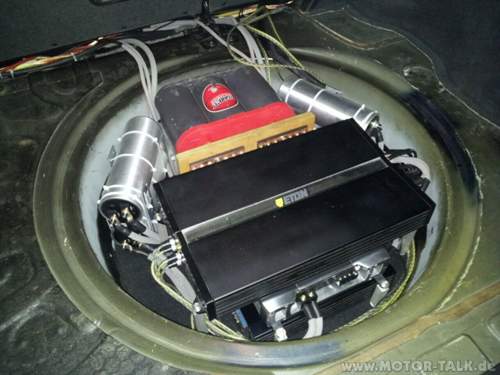

Du kannst sowohl die Optima, als auch die Stinger Batterien auf die Seite legen. Die Optima ist in der 55AH Variante nur knapp über 17cm Breit. Die 75Ah Version hat laut Dstenblatt sogar weniger als 17cm.
Ich habe bei mir die rote 55Ah drin, hat exakt gepasst. ;)
Im allgemeinen denke ich dass die rote Optima für HiFi volkommen ausreichend ist. Davon bekommst du fast zwei zum Peis der SPV70. Die gelbe wird vor allem für starken Zyklenbetrieb empfohlen. Gerade wenn du vor hast die Anlage oft im Stand laufen zu lassen wäre die vll die bessere Wahl.
Du kannst auch mal nach Hollywood Batterien schauen. Das sind wohl auch Stinger Produkte unter andeem Namen, meist etwas günstiger.
Img-20111225-145220
