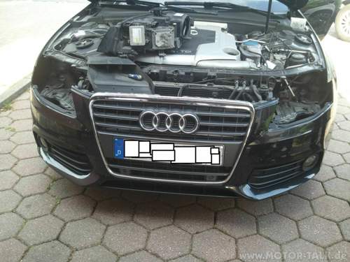

habe die auch selber getauscht. Keine Probleme mit der Leuchtweitenregelung 😉
Hab noch ein Bild von der Aktion 🙂
Img-20120520-181320
Cool danke für die schnelle Antwort!
Hast du auch die osram leuchten genommen und auch die licht automatik?
