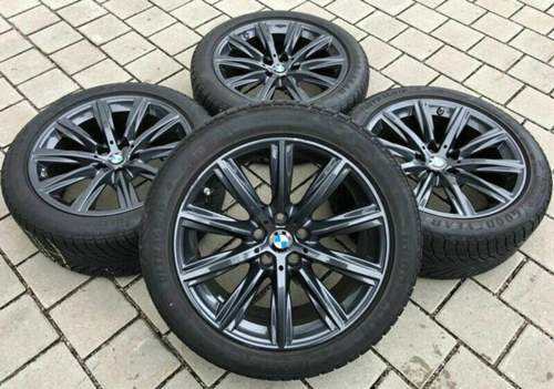

Bei Kleinanzeigen gibt es M662 (18), M664 (19) u. M668 (20) als Winterradsatz für den M550i; da ist bestimmt etwas passenderes für Dich Tom dabei.
So, es sind nun doch "nur" 18er geworden. Reifen sind 245/45R18 100V Goodyear Ultra Grip 8 Perfomance Runflat und die Felgen sind 8Jx18H2 ET30 LZ5 LK112 ML66,6 (Teile-Nr. 6 874 440)...
