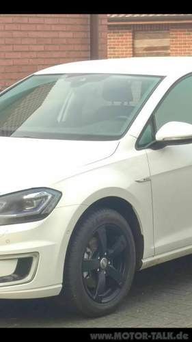

Habe auch überlegt bei Kleinanzeigen die Anstana Felgen gebraucht zu kaufen und Winterreifen draufmachen zu lassen. Da ich viel Autobahn fahre, könnte das evtl. besser sein als Stahlfelgen. Beim e Auto würde das mE Reichweitentechnisch schon was ausmachen, ob man einfache Srahlfelgen mit Reifenlabel Verbrauch hoch oder Astana mit wenig Rollwiderstand nimmt. Wie schätzt ihr das so ein?
Reifen durchaus 5% und Felgen nochmal 3% macht am Ende vielleicht 20km Reichweite aus.
