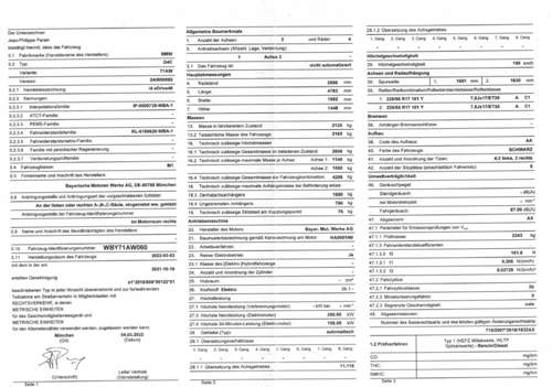

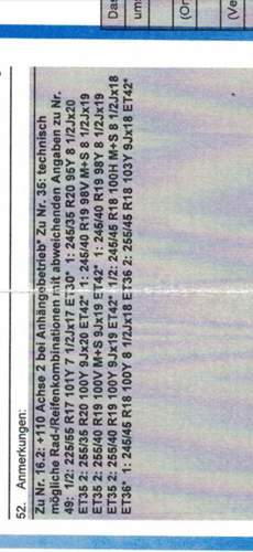

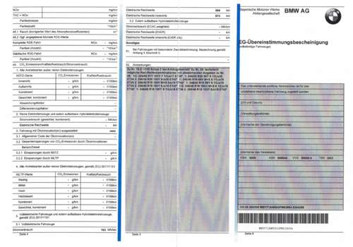

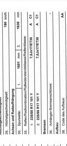

Hier die relevanten Ausschnitte aus dem CoC meines i4 40.
Screenshot-20231129-004844-drive
Screenshot-20231129-004820-drive
@l2rm wow, vielen Dank! Mir fehlt da jetzt nur die eingetragene Achslast hinten.
In diesen technischen Daten von BMW steht Zul. Achslast hinten: 1550 kg
https://www.press.bmwgroup.com/.../497856
--> Aber ist das so auch in dem CoC eingetragen oder stehen da andere Achslasten (reale)?

Aber jetzt steht ja in deinem CoC:
Zu Nr. 16.2: +110 Achse 2 bei Anhängerbetrieb*
--> D.h. ja dann 1550 kg (BMW Angabe) + 110 kg = 1660 kg => Felge ist nicht geeignet für Anhängerbetrieb?
T00
Reifen (LI 100) nur zulässig für Fahrzeuge mit zul. Achslasten bis 1600 kg (Fzg.-Schein, Ziff. 16 bzw. Zulassungsbescheinigung Feld 8). Abschläge der Tragfähigkeit aufgrund der Bauartbedingten Höchstgeschwindigkeit (Fzg.-Schein, Ziff. 6 bzw. Zulassungsbescheinigung Feld T) sind zu berücksichtigen.
--> Ok weil Zul. Achslast = 1550 kg (BMW Angabe) und Reifen hat LI 100 und keine Abschläge weil Vmax = 190 km/h.
Bitte sehr.

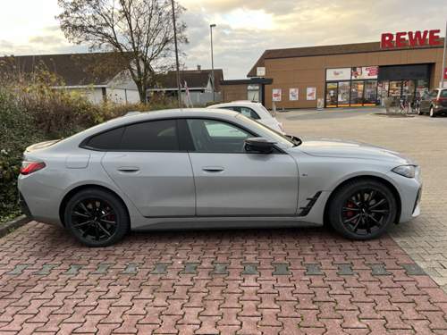

@Housebub schrieb am 13. November 2023 um 19:14:23 Uhr:
Hab mich jetzt doch für die DEZENT AR black in 18“ entschieden
Bereifung 255/45 R18 XL 103V Hankook Winter i*cept evo3
Anbei das Foto
Dezent AR 18“
Das sieht durchaus passabel aus. Was kostet so ein Radsatz? Viele Grüße
