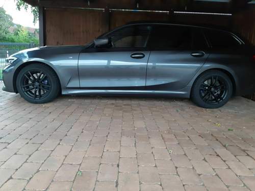

Anbei mal ein Bild mit den Rial X10 in Schwarz und CONTI TS810S 225/45 R17 94 V XL RUNFLAT (*) auf meinem 330d Firmenwagen.

@JoPie83 schrieb am 5. Oktober 2020 um 20:21:19 Uhr:
Sieht ja schon schön aus! Hast du denn schon Erfahrung bezüglich der Haltbarkeit bzw. der Qualität der x10-Felgen?

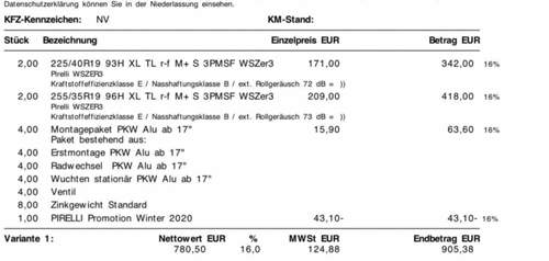

Ich hab mich jetzt bei meinem Reifenhändler (drivercenter) nach Winterreifen für meinen G20 330e erkundigt.
Da ich meine Felgen ganzjährig fahren will, such ich Winterreifen für Mischbereifung mit RFT für 19" Felgen
Vorne: 225/40 R19 93Y (8Jx19/ET27 laut EU-Übereinstimmungsbescheinigung)
Hinten: 255/35 R 19 96Y (8,5 Jx19/ET40)
und das mit BMW-Sternmarkierung.
Vom Azubi vom Händler krieg ich nur die Aussage:
"Leider bietet nur Pirelli die Mischbereifung mit Notlaufeigenschaft an aber leider ohne BMW-Kennung."
Hat der recht?
Ich hab jetzt mal nach Alternativen mit Stern und zur Not halt ohne RFT gefragt, bin gespannt was da noch kommt...
Das Angebot hat er mitgeschickt - hat mit den Pirelli jemand Erfahrung? Gibt es Probleme ohne BMW-Sternmarkierung (ist ja kein X)?
Die Pirelli gibt es in Y? Soweit ich gesehen habe gehen die auch nur bis V.
Ich habe die Conti TS860 19 Zoll Mischbereifung Runflat gekauft, gehen allerdings auch nur bis V.
Preis inklusive Montage 940€.
Die Y Angabe kommt aus der EU-Übereinstimmungsbescheinigung - ich hab heut meinen Brief bekommen und da war die dabei, deshalb hab ich die Angaben mal übernommen.
wobei die Pirelli Sommerreifen die ich drauf hab Y sind.
Aber die angebotenen Winter Pirelli sind ja nur H - würd ich zwar schade finden aber ich könnte im Winter damit leben, weil wir zum Skifahren eh mit dem X5 meiner Freundin fahren.
V wär mir lieber, schneller fährt der 330e eh nicht...
