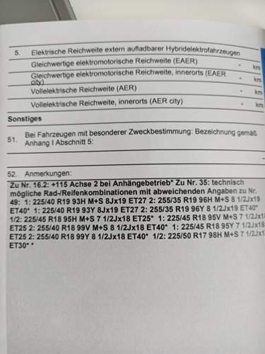

@GTDennis schrieb am 5. Oktober 2023 um 18:22:07 Uhr:
@Sattler120i schrieb am 5. Oktober 2023 um 18:07:07 Uhr:
18 oder 19 Zoll? 19 sollte kein Problem sein.
Zumindest beim M340i auch in 18".

Der 340d, zumindest G21, hat bei 18 Zoll M+S nur H im COC stehen. Das geile ist dass mir die Leasing für saftigen Aufpreis auch einen V Reifen in 18 Zoll angeboten hat....der von der Traglast aber gar keine 240 zulässt.
Ich meine aber gesehen zu haben, dass der Conti inzwischen auch mit W Index zu haben ist dann würde er auch bei 240 die volle Traglast vertragen und sollte die Wünsche erfüllen
