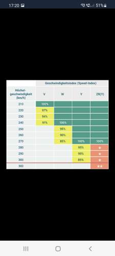

18 oder 19 Zoll? 19 sollte kein Problem sein.
@Jan0579 schrieb am 5. Oktober 2023 um 18:20:21 Uhr:
Ich hab damals den Originalsatt mit Mischbereifung genommen. Der darf dann auch 240km/h am G21.
Ja ist bekannt, Mischbereifung bis 240 km/h (V) und bei 4 x gleiche Reifendimension (225) dann nur bis 210 km/h (H).
