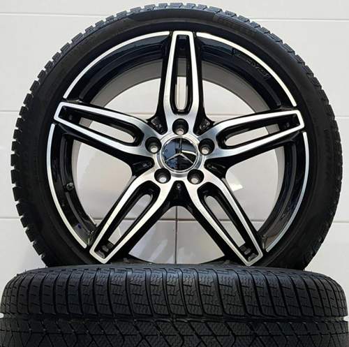

würdet Ihr sagen, dass diese draufpassen
https://www.ebay-kleinanzeigen.de/.../897620409-223-1923
Die ET45 iritiert mich. Die ist laut dem PDF nirgendswo gelistet.
Verkäufer mein ein passt.
Zur Info: Ich fahre einen 250T mit AMG-Paket.
PS Ist der Preis OK? Ein Rad hat eine Macke, aber damit kann ich ggf. noch leben. Soll ja nur für den Winter sein
Viele Grüße
Hallo Gemeinde!!
Fahre diese Felgen im Sommer auf Mischbereifung.
Wollte diese Kombi ebenfalls im Winter fahren ,vorn:245, hinten: 275.
Dürfte doch kein Problem darstellen wenn ich mir die auch als WR kaufe???
Fahrzeug E coupe W 238
Sorry für die "dumme" Frage:-)
Gruss
Danke @der vectra
Ja kannst Du machen.
Ich fahre dieselben Felgen. Aber für Winter suche ich noch passende. Vielleicht habe ich diese in den Keskin gefunden.
