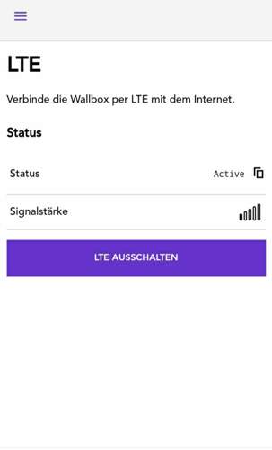

Eine Frage an die VW ID Charger Connect Besitzer. Ich habe kein LTE Modell bestellt. Aber er zeigt es mir an. Wurden Boxen standardmäßig mit LTE Modul versendet?
Für Firmware-Updates ist LTE aktiv. Zugriff hast du selbst dann aber nur per Netzwerk.
