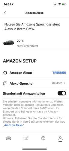

Hi, wer hat denn Alexa im Auto erfolgreich aktiviert?
Welche Voraussetzungen sind erforderlich und ab welchem Bj. überhaupt möglich?

Laut Homepage musst du zumindest das BMW OS 5 haben. In meinem F46, BJ 02/20 funktioniert die Implementierung perfekt. Vollzugriff auf Amazon Music, TuneIn, ... Du kannst auch alles steuern, das zu über Amazon Alexa steuern kannst und willst (Licht zu Hause, Sonnenschutz, Garagentor, ...). Ein Blick auf mein Connected Konto zeigt, dass die Implementierung vorerst gratis ist. Ab Mitte 2023 werde ich wohl was zahlen müssen. Bin gespannt was das dann kosten soll.

Themenstarteram 6. Juni 2021 um 12:33
Das zeigt mir die My BMW App und in der Alexa App steht unter Geräte BMW Group offline

@bmw1. schrieb am 6. Juni 2021 um 14:33:01 Uhr:
Dort wo bei dir "nicht unterstützt" steht, steht bei mir "aktiviert". Möglicherweise hast du BMW OS 4. Keine Ahnung wann das OS 5 beim F46 eingeführt wurde.
Themenstarteram 6. Juni 2021 um 16:46
Bj. 06.2018 wo finde ich die OS Version?
Laut eines Berichtes im Netz, wird Alexa bei fast allen BMWs ab 11/2018 unterstützt.
Welches OS du hast, steht meines Wissens nirgends. Du erkennst es eigentlich nur am Aussehen.
Für Fahrzeuge die zw. 03/18 und 11/18 produziert worden ist und OS 5 laufen haben, gibt es angeblich beim Händler ein Software Update. Frag mal die Service Hotline.

Themenstarteram 7. Juni 2021 um 8:38
Mir hat jemand geschrieben es läge an der Hardware die ich nicht habe
