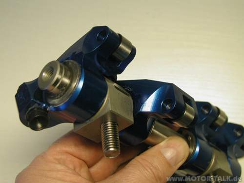

Sehr schön. Nadelgelagerter Kipper, Alu CNC, Rollenlager, super leicht... :)
Nur nicht mehr passend für Typ1 lieferbar... bzw. passt nicht mehr. :(
