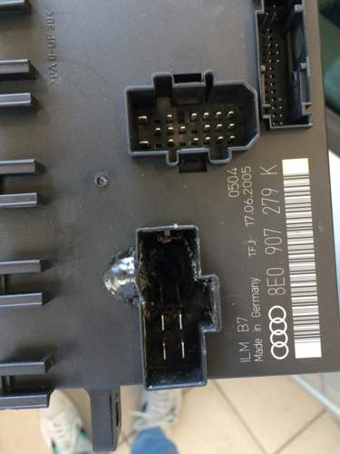

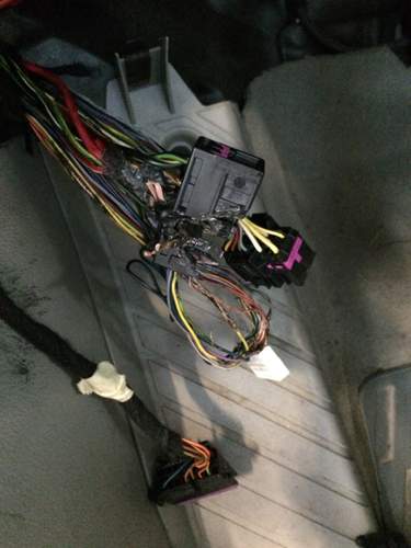

Guten Tag,
Ich habe mich angemeldet um eine Frage bzgl. eines Schadens zu stellen den ich an meinem Auto habe.
Im Urlaub hatte mein Auto ca. 2 Tage gestanden als ich gegen 12:00 Uhr einige Signale/Geräsche gehört habe. Die konnte ich erstmal garnicht zuordnen aber es war mein Auto.
Die Scheibenwischer liefen und als ich die Tür der Fahrerseite aufgemacht habe kam Rauch aus dem Innenraum. Während der Rauch abgeklungen ist haben wir die Batterie abgeklemmt.
Hinzugefügt sind Bilder die bei der Werkstatt gemacht wurden. Die Werkstatt (in Polen) an die das Auto über die Mobilitätsgarantie geschickt wurde hat mir die Bilder mit einem Kostenvoranschlag geschickt.
Das mit der Angabe das mein Auto einen "Thermischen Fehler in der Elektrik" erlitten hat.
Offensichtlich, aber warum?
Deswegen jetzt die Frage. Hat jemand schonmal einen Vergleichbaren Schaden gesehen.
Der Fehler scheint bei 6 Pins an dem Steuergerät Ausgegangen zu sein. Weiß evtl. jemand was der Stecker bedient?
Das Steuergerät hat die Nummer 8E0 907 279 K.
Danke schonmal und ich hoffe es ist nicht falsch plaziert.
Kabel Schaden
Steuergerät Schaden

Überlastung, Oxidation, Wasser eingedrungen, Alterung oder einfach defekt! Auch egal, normalerweise reparieren oder ersetzen
Wurde irgendwas nachträglich verbaut/ersetzt, andere Scheinwerfer, etc. ?
Und sonst Stecker Reparieren und Gebrauchtes BN-STG kaufen
https://www.ebay.de/itm/115823868011?...
Themenstarteram 28. August 2023 um 16:44
Also noch ca. 2 Wochen bevor es passiert ist war das Auto bei der Werkstatt da wurde das scheibenwischergestänge gewechselt und am Kühlkompressor der Hochdruckschalter (evtl. Hab ich den richtigen Begriff da nicht richtig in Erinnerung).
Auch was andere Schadensursachen angeht sehe ich da wenig Gründe es ist an der Stelle trocken und von der Umwelt ja noch mehr abgeschirmt als der Innenraum in der Fahrerkabine.
Meine der Wischermotor läuft mit über das BN-STG, der Motor ist aber eigentlich noch mit einer 30A Sicherung Abgesichert.
Themenstarteram 28. August 2023 um 17:16
Ja also der Wischer ist ja auch danach im dauerbetrieb gelaufen aber die Sicherungen sind so wie ich das gesehen habe in Ordnung also wenn das die Ursache war ist was ziemlich schief gelaufen.
