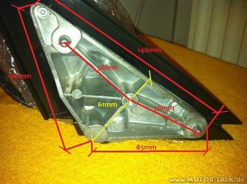

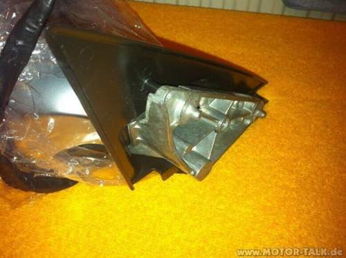

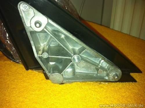

Passen die Facelift Spiegel eines 8PA Sportback "2009" an einen 8P 2-Türer "2009"?
Von den Abmessungen sind die Spiegel und Plastik Abdeckungen absolut identisch. Einen Unterschied könnte es eigentlich nur bei den Guss Befestigungen geben, was aber von den Produktionskosten unlogisch wäre.
Im Anhang sind 3 Fotos von den 8PA Sportback Befestigungen.
Vielleicht hat jemand noch einen Spiegel von einem 2-Türer liegen und vergleicht mal die Halterungen.
Danke schon mal und noch einen schönen Sonntag. :)
Gruß, >1<.
