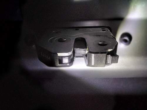

Welche Torxgröße haben die 2 Schrauben an der Kofferraumabdeckung?
Opel Corsa D
Hallo, bei meinem Corsa lässt sich nicht mehr der Kofferraum öffnen. Möchte die Kofferraumabdeckung abmontieren, um das Kabel ab und wieder ranzustecken. Laut Internet hat das bei jemandem ausgereicht, dass die Klappe wieder öffnete. Die 2 Torxschrauben sind leider so unpraktisch zu erreichen, dass es sehr fummelig ist. Kennt jemand die Torxgröße an der Kofferraumabdeckung?

Die Dämpfer werden wohl nicht klemmen, entweder ist das Kabel im Übergang Karosserie zur Heckklappe defekt oder das Schloß der Heckklappe.
Notentriegelung Kofferraum , der kleine Druckknopf rechts auf dem Bild
Corsa D Heckklappe Notentriegelung

Laut Schaltplan gibt es keine Sicherung, Kabel laufen vom Steuermodul zum Zwischenstecker und dann durch die Gummitülle zur Heckklappe.

IdR gehen die Taster gerne mal kaputt. Da daran nur 2 Pins sind, kannst du mittels kleinem Drahtstücken überbrücken und du weißt ob es der Taster ist.

Ja geht sie auch nicht, auf normalem wege.Das vibriereren hatte ich festgestellt, als ich die Kofferraumklappe per Notentriegelung offen hatte LOL
>Von alleine sollte die weder zu noch auf gehen. Das Zufallen sollten die Dämpfer verhindern und zum alleine Aufgehen fehlt der Motor<
Die Klappe bewegt sich aber allein kein Zentimeter nach oben oder unten. Sie bleibt auch in einem Winkel offen, wo normalerweise die Schwerkraft ihr übriges tut.
Irgendwie verstehe ich die Problematik nicht, so wie ich das gelesen habe öffnet das Schloss nicht, nun ist es auch noch der Dämpfer defekt, oder..?
@Haribo
Richtig. Ist beides. Ursprünglich hatte ich den Thread aber geöffnet, weil der Kofferraum nicht öffnet und ich die Torxgröße wissen wollte, um die Kofferraumverkleidung abmontieren zu können( bei zuvor geöffneter Klappe per Notentriegelung) Die Dämpfersache hatte ich dann während des schraubens an der Heckklappe festgestellt
