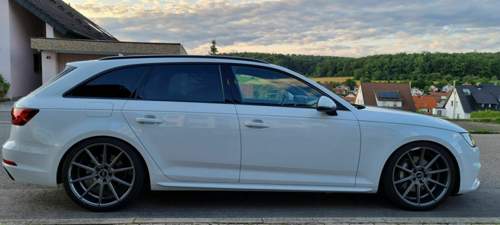

Hey, hast du auch 45/40 eibach eingebaut? Hast du Bilder von vorher und nachher?
Wäre super!
Hab mir heute auch welche bestellt!
Lg
Ja - es sind die Eibach 45/40 zusammen mit den adaptiven Dämpfern verbaut.
Und - Nein - habe nur Nachher-Bilder. Er sah ohne Tieferlegung einfach nur Kack.... aus, da hab ich keine Bilder gemacht. Er wurde auch gleich in der 1. Woche tiefer gelegt. ;-)
