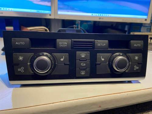

habe mir ein klimabedienteil plus besorgt und es gegen das normale klimabedienteil getauscht und es bei audi anlernen lassen und es funktioniert wirklich!!
danke nochmal an die motortalker!!!
Hallo, ich habe jetzt auch das Komfort-Klimabedienteil drin - echt super, besonders die zusätzlichen Anzeigen im MMI!
Hier mal eine Anleitung für alle, die den Umbau auch planen:
1. Komfortklimabedienteil kaufen, z. B. bei E-Bay ab 100 € Beim Kauf darauf achten, welches man braucht: schwarz oder grau, mit Sitzheizung oder ohne.
2. Mit den Fingernägeln das eingebaute Klimabedienteil an der unteren Kante nach vorne ziehen.
3. Alle Stecker mit Hilfe eines kleinen Schraubendrehers abziehen.
4. Alle Stecker am neuen Bedienteil einstecken (Positionen sind 100%ig gleich und nicht verwechselbar).
5. Nun dürfte sich noch nicht viel tun: Frontscheibenlüftungstaste geht evtl., der Rest nicht. Das ist korrekt, da das Bedienteil einen Komponentenschutz hat, also ...
6. ... ab zum :D und ihn bitten, das neue Klimabedienteil auf das Fahrzeug anzulernen.
7. Den :D darauf hinweisen, dass er zusätzlich am Steuergerät 07 den Anpassungskanal 11 den Wert von 1 auf 33 ändert. Hierdurch wird die Funktion der SETUP-Taste aktiviert (es erscheint im MMI nach Druck ein entsprechendes Menü) und bei Druck auf die Temperaturregler erscheinen Anzeigen im MMI.
FERTIG
Viel Spass

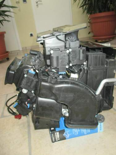

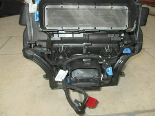

@t2-a6 : So hier die Bilder, ich habe es heute endlich geschafft.
Willst Du den Klimakasten komplett tauschen? denn dieses Gehäuse hinten gibt es in 2 verschiedene Ausführungen für diesel und Benzin - hängt mit dem Zusatzheizer zusammen.
Sag Bescheid, wenn Du noch was brauchst, ich lasse beide noch 1 Tag unten...

Wann kommt denn Dein Kasten? Ich kann dann meine gern nochmals unten lassen und verräume die später.
So wie gesehe habe, gibt es 2 verschiedenen Kästen - mit und ohne Klima Plus und dann noch Bezin/Diesel.

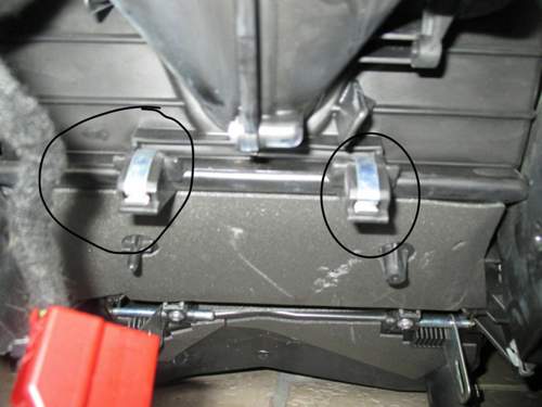

Ich denke schon, dass man den Kasten auseinanderbauen kann, denn zusammen gebaut wurde er j auch.
So wie ich gesehen habe, ist der vordere Teil vor dem Wärmetauscher separat und geclipst. Also sollte das tauschbar sein.
Aber das Armaturenbrett muss definitiv raus - Keine andere Chance.

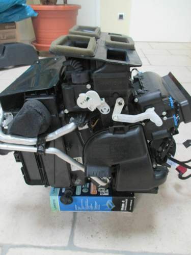

Hie die Bilder, welche im ersten Beitrag nicht angenommen wurden.
Klimakasten
Klimakasten
Klimakasten

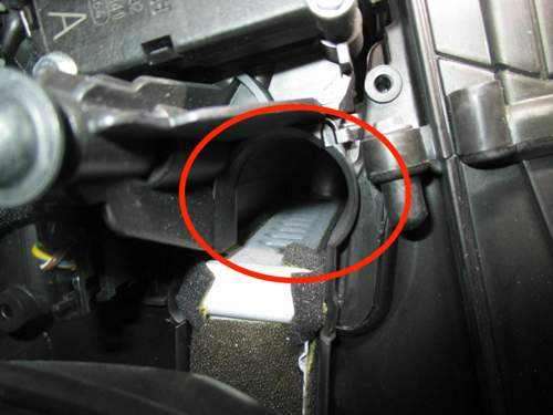

Aber wie gesagt, der vordere Teil ist auf jeden Fall lösbar und da muss das Wasser nicht abgelassen werden. Man sieht es dan den von mir markierten Stellen, dass das trennbar ist. Geht auch wegen dem Wärmetauscher, dieser muss ja wechselbar sein.
Solltest Du alles tauschen, dann überprüfe auf jeden Fall die Stellmotore der Zonenklappen. Diese würde ich neu anlernen und dann schauen, ob diese Geräusche von sich geben. Das ist ein bekannter Fehler bei Audi oder allgemein im VW-Konzern, dass diese bei nicht erreichen der Endlage immer wieder diese Klopfgeräusche von sich geben.

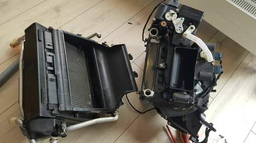

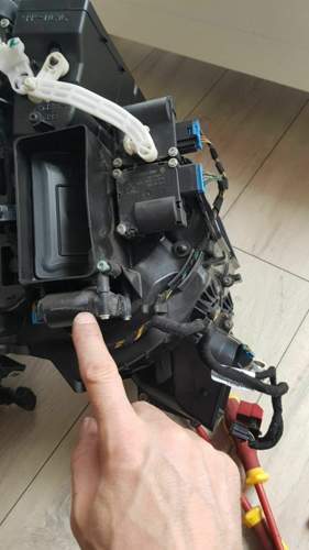

So Teil ist angekommen und direkt zerlegt.
Aber so wie ich das sehe, muss man dafür das Wasser ablassen, weil der Wärmetauscher im vorderen Teil drinhängt.
Ob man das Ganze auch im eingebauten Zustand so zerlegen und wieder zusammenbauen kann :)
Am besten kaufe ich mir noch mal eins als Ersatz.
Was fehlt denn eigentlich in meinem Kasten?
Das im zweiten Bild?
