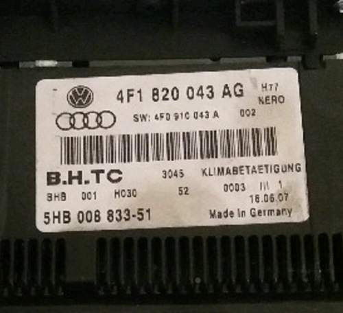

Hoi, ich hab einen Audi A6 Avant bj.05
Meine Frage nun, würde so ein Klimabedienteil bei mir funktionieren (siehe Bild)
Ich danke im Vorraus :)

Weis jemand die teilenummer für den a6 vfl. 2004 für das klimaplus teil OHNE Sitzheizung?
Moin in die Runde ich habe einen 2006er 4f VFL mit der Klimaautomatik und will auf Klima+ umrüsten. Soweit ich verstanden habe haben die VFL das Klima+ mit der Setuptaste und die FL die ACC Taste. Also muss das hier doch bei mir passen oder ?

mal eine "blöde" Frage, was ist der Unterschied zwischen" normaler und plus" Klimatronic, mein Dicker ist ein FL Baujahr 2009, 2,7TDi, MT,190PS, Fronttriebler, hat auch das Joystick beim MMI... desdewegen die Frage
Bei der Klima + 2 Drehregler 2 Displays und es wird im MMI angezeigt/ Sitzheizung 6 Stufen. normale Klima 4 Regler keine Anzeige im MMi und nur 3 Stufen Sitzheizung.
