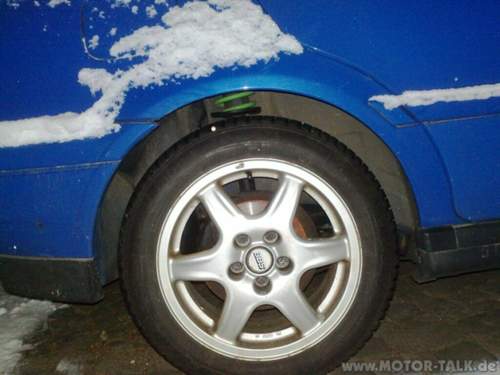

Also ich bin mit den 30/30 Federn von Weitec eigentlich ziemlich zu frieden, ist natürlich etwas schwammiger als mit Sportdämpfern, aber lässt sich noch ordentlich fahren. Abstand vorne / hinten ist ungefähr gleich. Wobei der GTI da ja von Serie aus schon mehr Probleme mit hat als der VR6.
Themenstarteram 2. Januar 2010 um 16:43
Mir geht es ja jetzt nicht das der Abstand hinten/vorne stimmt sondern das das Radhaus um den Reifen gleichmäßig läuft!
Hast du Bilder von deinem Golf mit Weitec?
Hab grad mal eins gemacht, hoffe man kanns halbwegs erkennen, dass es rundrum ziemlich gleich ist. Hat den Vorteil, dass man im Winter um den reifen noch genug Platz hat, damit sich der Schnee nicht festsetzt. Im Sommer mit 17" sieht das Ganze ordentlich ausgefüllt aus. So siehts auch noch recht dezent aus.
Auf dem Bild täuscht es etwas, in Wirklich ist er ganz leicht tiefer, aber das Auto steht am Schrägen.
02012010681
Themenstarteram 2. Januar 2010 um 18:38
Ja des sieht doch gut aus vom Tiefen her!
Was mich jetzt Interessiert!
Bei deinen 30/30 Federn ist dein Golf vorne höher als hinten?
Weil man hört es oft das bei gleicher Tieferlegung sich so ein Unterscheid ergibt!
