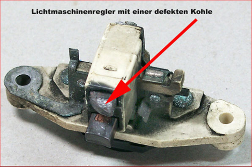

Wenn die Leistung der LiMa nachlässt, guck dir mal die Kohlen (nicht die vom Krampus) an.
Kohlen = Batterie ?
mag sein, das in Batterien von den Preiß´n :D Kohlen verbaut sind.
In jeder LiMa sind Kohlen verbaut, und die können schon abgenutzt sein.
Kohlen - nicht vom Krampus

Äh, sicher, dass in jeder Lima Kohlen verbaut sind? Beim Motorrad gibts doch in der Regel ne Ständerwicklung und nen Permanentmagnetrotor.
Ausnahmen gibt es überall
In Motorrädern, deren Entwicklung in den 70ern gestartet ist, sind Kohlen drin.
In neumodischen Gelump aus diesem Jahrtausend eher nicht...
