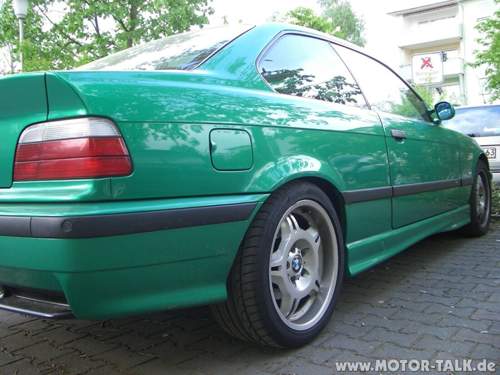

Hier sieht an es relativ gut.
Für Spurplatten gibt es keine ABE. Der TÜV muss die Freigängigkeit der Räder prüfen, deshalb müssen die immer eingetragen werden.
Und das sind jetzt 15 mm?

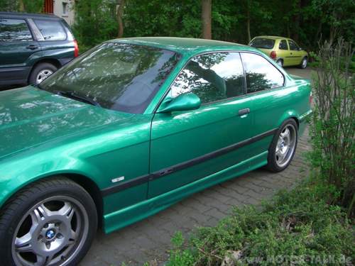

oki dann hier mal ein bild.
Ja, in Natura, vor allem von hinten, sieht man es schon recht deutlich. Es wertet die Optik merklich auf. Mittlerweile fehlt mir ohne Spurplatten was.😉
hab doch noch was zum thema beizutragen. sollte man nicht wenn man hinten eine spurverbreiterung vornimmt auch vorne eine machen damit die achsbreite oder wie des heisst stimmt - hinten sowie vorne. kann ja sein das sich das auto durch die breitere hinterachse anders (unruhiger?) fährt.
schönes Auto 😉 Hast du mehr Fotos?
