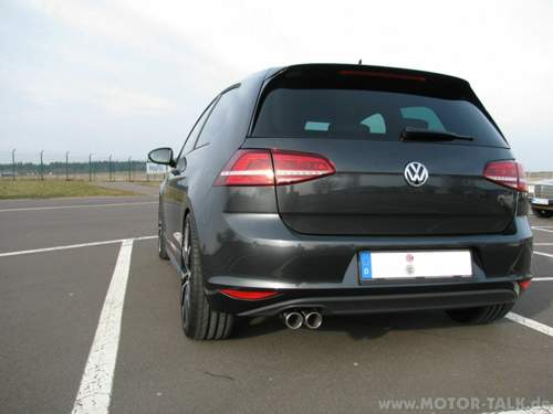

Mein neuer soll in ca 3 Wochen kommen. Habe unter anderem 7,5x 18" Salvador Felgen bestellt. Ich möchte gerne wissen welche Spurplatten vorne und hinten möglich sind. Habe auf meinem Golf 6 immer 10mm  auf der Hinterachse pro Seite gefahren, aber ich denke das reicht beim Golf 7 nicht aus. Habt ihr einen Tipp?

....seit gestern Nogaros 18 Zoll drauf, ET 49 (Reifen: Bridgestone Potenza 225/40 R18 92Y) mit Spurplatten H&R TRAK+/DR VA 16/HA 30mm; inkl. Felgenschlössern als Set über www.cartuningpoint.de gekauft (siehe Bildanhang);
Eintrag in die Papiere über TÜV laut Teilegutachten H&R obligat!!!
(Teilegutachten über H&R-Website aus Internet zu laden, liegt Originalpackung nicht bei.)
Für mich persönlich am unkompliziertesten ist Wechsel der Winter- auf Sommerreifen bei meinem VW- Händler mit gleichzeitiger Montage und TÜV-Abnahme der Distanzringe ohne Probleme erfolgt; TÜV-Gebühren allerdings stolze 54,- €.
Das Gute: die zertifizierte Spurverbreiterungsänderung (von 3 bis 30mm Distanzringbreite pro Rad!) gilt auch für die Dijon-Felgen mit Winterbereifung, da das H&R-Teilegutachten für diese (und weitere) Radgröße/Bereifung/Einpresstiefe die Zulässigkeit einschließt!
Ich bin nicht so vermessen, beurteilen zu wollen, ob ich beim Fahren mit 16mm breiterer Spur an der Vorderachse ein anderes Fahrverhalten spüre...Das Auto liegt ohnehin einfach satt...Für mich zählt die Optik, und die ist stimmig. Ja, wie die Community zurecht schreibt: 20/40mm an VA/HA würden auch passen, aber mit 16/30mm habe ich einen guten Kompromiss gefunden.

7,5 x 19 Santiago, Eibach Federn 45-50 mm Vorderachse 8mm und Hinterachse 12mm sollte gut ausschauen oder?
Möchte, dass es genau bündig wird.
richtig bündig wären es bei den Santiagos vorne 2x10 und hinten 2x15 mm

Federn H&R VW Golf 7 GTD 35mm, VA ab 1011kg (28840-2) sind verbaut

hattest Du aber was von hinten 20mm geschrieben. Klingt für mich auch plausibler, denn mein bisheriger Eindruck war, dass man eine gleichmäßige Optik (d.h. Räder stehen vorne und hinten etwa gleich weit im Radkasten) erreicht, indem man hinten 10-12mm breitere Platten (pro Rad) montiert als vorne.

sorry, natürlich hinten 2x20 mm. Vor lauter Zahlen blicke ich fast selber nicht mehr durch 😉
1 Satz H&R Distanzscheiben silber 5/112 DRA40 NB:57,1 (40555712)
1 Satz H&R Distanzscheiben silber 5/112 DR20 NB:57,1 (2055573A)
10 Stück Radschraube verchromt M14 x 1,5 x KE40, SW17

genau, vorne habe ich jetzt am R 8er und hinten 12er. Vorne genau bündig, hinten gehen noch ein paar mm. Also würde ich sagen bzgl. maximal möglich/bündig abschließend:
R mit 8x19 und 235/35ern: vorne 8er Platten für ET42 und hinten 15er für ET35
GTI mit 7,5x19 und 225/35ern: vorne 12er Platten für ET38 und hinten 20er für ET30.
BTW: die Kombi vo/hi 8/15 fährt einer im R-Forum und passt😉 Da ist auch eine rmit rundum ET35, was mir für vorne aber arg viel und nicht gerade hübsch erscheint.
