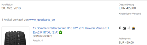

@Baarcky schrieb am 1. April 2016 um 20:20:01 Uhr:
@Schrauber-Jack schrieb am 1. April 2016 um 07:47:24 Uhr:
4 Reifen unter 400 Euro, da kommt man in Versuchung, keine Premiummarken zu kaufen.
Darf man fragen wo Du die so günstig bekommen hast? Ich finde die nur zu rund 119€ das Stück.
Über ebay kostete er vor einigen tagen noch 107 abzüglich die 10% bei Bezahlung über PayPal
Achtung:
Gutscheincode CSommer16 mit angeben bei der kaufabwicklung und Gutschein ist nur einmal pro ebay und Paypalaccount nutzbar, maximalrabatt 100 Euro
Hab dadurch nochmal 43 Euro gespart und 4 Reifen für 386 inkl Versand bekommen.
Aktion gilt noch bis zum 6.4.2016, gibt es jeden Herbst für WR und Frühjahr für SR
Eigentlich sollten die Reifen ja wegen der ebayprovision bei Gigareifen & Co direkt günstiger sein, ist aber nicht so.
habe die Preise die letzten Wochen beobachtet (wg. Entscheidung 18/19") und sie sind auch leicht angezogen vom preis her, aber durch die Aktion wieder im Gesamtpaket etwas günstiger. Vor der Aktion kostete er immer um die 100 Euro rum.
