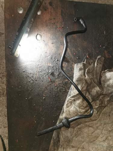

Und heute gesehen das ich wohl einen Schlauch vergessen habe einzubauen habe ich heute zufällig im Kofferraum gefunden. Blöde wenn man nicht selbst ausgebaut hat. Und bisher habe ich keine Ahnung wo das eine ende hingehört. Das mit dem Rückschlagventil gehört an den Ansaugstutzen aber wo das andere ende hingehört? Fot anbei
Img-20230412
Das andere Ende kommt an den Öl-Abscheider unter dem Saugrohr. Da wo auch die beiden Schläuche von den Ventildeckeln hin gehen
Ja, sieht nach Rücklauf Ölabscheider KGE aus.
So Motor läuft wieder, allerdings musst ich einen neuen Motorblock besorgen. Bei den 100 erfolglosen Startversuchen ist im 1. Zylinder irgendwann wohl einer der Kolbenringe gebrochen, Aslo Motor raus gebrauchten block gekauft alle Neuteile wieder umbgebaut. Also Ketten wieder raus und in dne neuen rein etc. Nun ja jetzt läuft er :)
