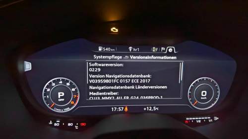

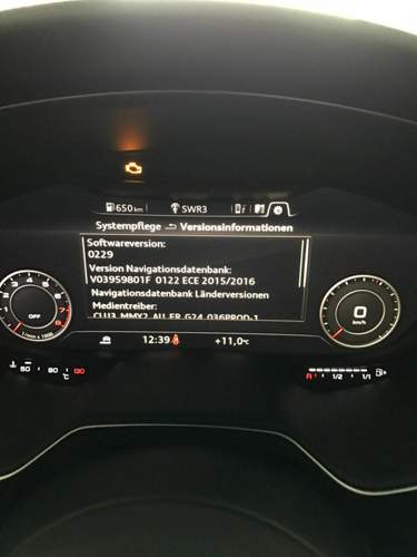

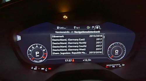

Die VersionsNUMMER ist ohne Belang, Du musst nur die Jahreszahlen vergleichen, das reicht.
Ich habe nur einzeln ausgewählte Länder upgedatet, gültig ist aktuell die Version 2017.
2016-12-25f-17-56-52-audi-tt-navigationsupdate-auf-2017
2016-12-25f-17-56-24-audi-tt-navigationsupdate-auf-2017

Wie Dofel schon schrieb: eine Versionsnummer im eigentlichen Sinn gibt es nicht. Kartenupdates erscheinen halbjährlich im Juni und im Dezember. Das Namensschema ist simpel: die aktuelle Version vom Dezember 2016 nennt sich einfach "2017", und das ist auch die Version, die man derzeit herunterladen kann. Die Version davor (erschienen im Juni 2016) hatte die Bezeichnung "2016/17". Im Juni 2017 wird also die nächste Version erscheinen und die Bezeichunung "2017/18" tragen. Diese Versionsbezeichnungen sind dann auch im MMI ersichtlich (siehe Screenshots in diesem Thread).

Ok. Ich habe wohl die aktuellste Version drauf (... 0157 ECE 2017). Kein Update erforderlich. Danke euch für die Hilfe. ;)
@olli190175 schrieb am 25. März 2017 um 18:19:59 Uhr:
Stimmt.
Aber das Problem holt Dich in 3 Monaten wieder ein, denn dann ist die 2017/2018 verfügbar... ;)
