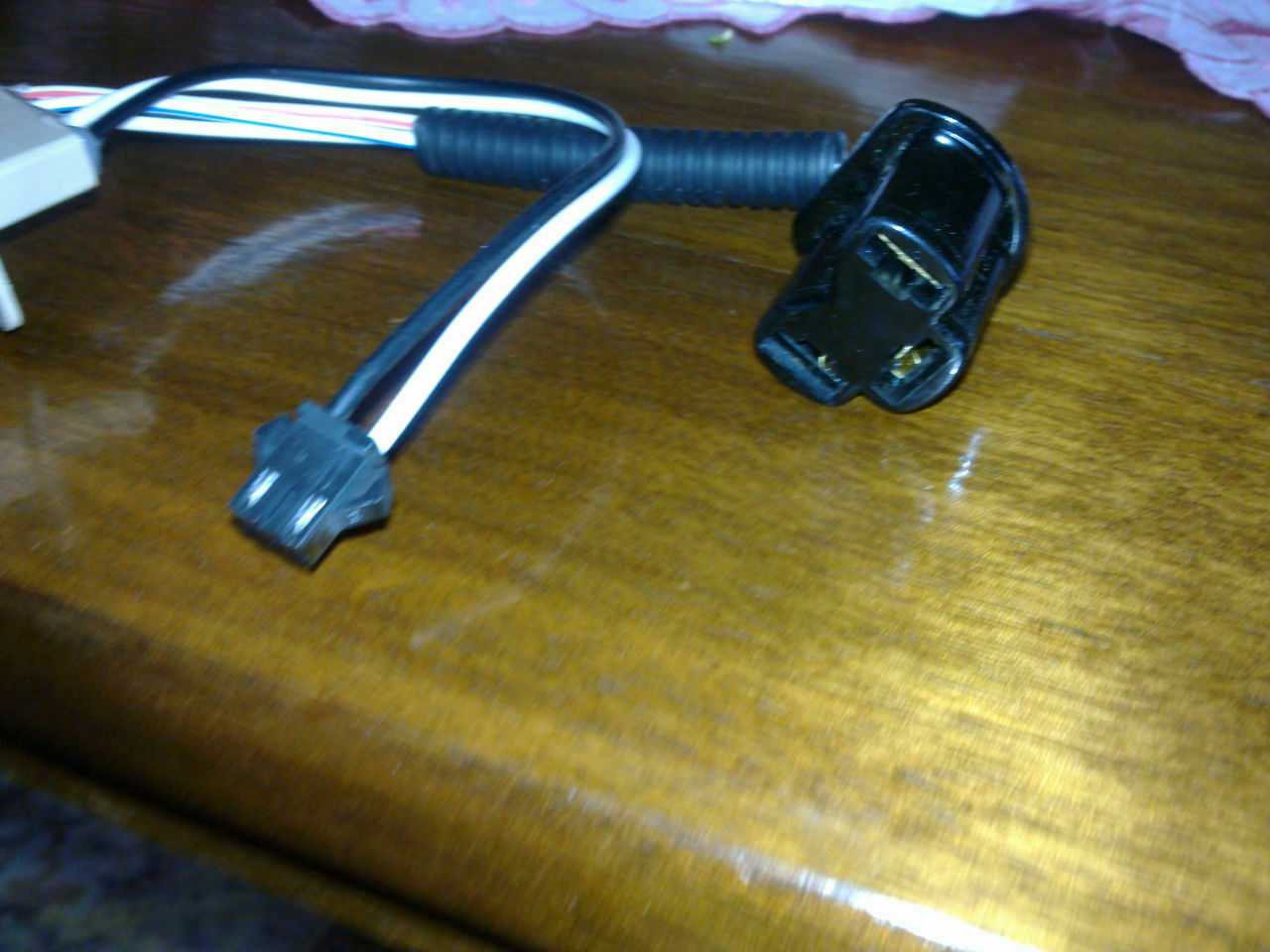

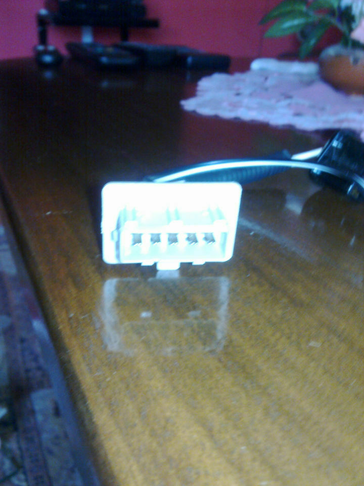

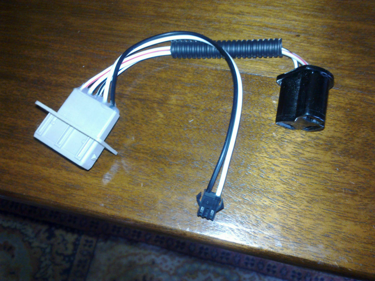

Ich habe noch ein nagelneues 5 Pin Adapterset herumliegen.
Dat kann ich dir günstig anbieten. Mach ich nacher mal ein Bildchen von.
Aber diese "Adapter" sind doch nur zur Umrüstung von 4Pin auf 5Pin bzw. Andersherum.
Es sind doch keine Adapter, die an den alten Kabel Baum von Phase 1 passen und dann direkt an die H7 Scheinwerfer angeschlossen werden, oder ?
Doch.
Der große Stecker kommt an den Scheinwerfer. Ein Kabel davon wird mit dem Stecker des Standlichts verbunden und einer mit dem Stecker vom H4.
Nur hat man dann noch einen Stecker über für Scheinwerfer 2 der dann ja nur das Fernlicht schaltet aber der fehlt ja bei uns weil wir ja nur einen für das Standlicht und den H4 haben.
Und da komme ich ins schleudern :)
Moment.
Mein Adapterkabel ist so.
Der große Würfel an den H4 Stecker das schwarze und weiße an Standlicht.
Also auch fast Plug and Play :)
Bild-005
Bild-006
Bild-007
Hier nochmal
http://www.ebay.de/.../151989208038?...
Wie gut dass im MJ2000 schon die Doppelscheinwerfer verbaut sind. :D
Warfi, dein Adapter sieht aus als ob man damit einen alten H4 Einfachscheinwerfer in einem Fzg mit Anschluss für Doppelscheinwerfer anzuklemmt. Der TE will von 1x H4 auf 2x H7 umrüsten. Die Stecker, die an die Fassung der H7-Lampen kommen sind logischerweise 2-polig. Siehe Link unten.
Die Sache muss man genau ansehen, sonst kauft man falsche Teile. Zitat Skandix-HP:
Es gibt Doppelscheinwerfer mit 4- und mit 5-poligen Anschlüssen. Volvo liefert nur noch Scheinwerfer mit 4 Polen. Zur Anpassung unterschiedlicher Steckverbindungen gibt es diese Adapter.
http://www.skandix.de/de/suche/?q=4+auf+5+polig&%3b
Und dann ist da noch der Unterschied dass bei H4 Abblend-/ oder Fernlicht geschaltet wird, bei H7 sind beide gleichzeitig in Betrieb.
