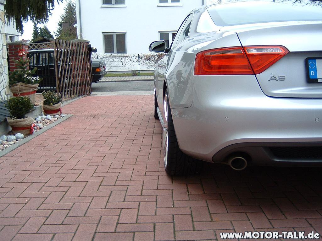

Bei meinen 19" Felgen habe ich vorne 30mm und hinten 40mm genommen. Vorne sind aber auch 40mm machbar. Da ist sogar noch Luft drin und man könnte sogar hinten 50mm überlegen. Denke mal das auch bei den 20" die 40mm drin sind. Das haben ja fast alle hier. Ich empfehle dir auch vorne 40mm zu nehmen. Denn erst ab 40mm lassen sich die Distanzen fest mit der Radaufnahme verschrauben. Die 30mm werden einfach nur dazwischen geschraubt. Da könnte es auch mal zu einer Unwucht kommen. Ich habe zwar bei mir keine, weiß aber von anderen, dass die damit gut zu kämpfen hatten.

Hab leider nur die bereits eingestellten Fotos. Und das sind die Winterfelgen mit 18".

die orig. 9x20'' für den A5 haben eine ET von 29. Ich fahre eine S8-Felgen mit Adapterscheiben und die effektive ET ist 16 hinten und 21 vorn. Wobei hinten noch etwas Luft ist, aber vorne wird es eng.
http://www.motor-talk.de/.../Attachment.html?...
