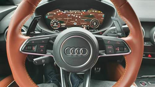

Welche Schaltwippen passen?
Audi TT 8S/FV
der TT ist für mich ein perfektes Auto.
Mich stört nur eine Kleinigkeit: die Standard Schaltwippen.
Wie man neue verbaut konnte ich schon in diversen Foren finden.
Aber welche passen? Haben alle die gleiche Aufnahme?
Würde gerne welche mit einer alu Umrandung haben. Wie im neuen r8 oder den RS modellen
Ich finde diese "ATU" tuning Verlängerungen absolut schrecklich.
Entweder richtig mit den originalen vom TTRS/R8 oder gar nicht.

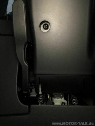

Hi Zusammen,
ich habe zum Einbau noch eine simple Frage:
Die Verkleidung der Lenksäule muss ja zu erst weg, wenn man das Lenkrad montiert lassen will. Wird diese durch die eine Schraube gelöst, welche Richtung Fußraum zeigt (siehe Bild)?
Sieht für mich nämlich nicht so aus. Oder muss die Fußraumverkleidung erst weg?
Möchte ungerne anfangen wild irgendwelche Schrauben zu lösen...
Vielen Dank schon mal!
Beste Grüße
EDIT: Die Verkleidung scheint zweiteilig zu sein, Demontage der oberen Hälfte reicht wohl...aber wie bekommt man die am geschicktesten gelöst? Muss wohl irgendwo Richtung Lenkrad geklipst sein o.ä.?
Nochmals vielen Dank im Voraus!
Schraube Lenksaeulenverkleidung
Es muss nur das obere Verkleidungsteil demontiert werden, es ist mit dem unteren Teil verklipst. Die Schraube kann drin bleiben. Ich habe die beiden Teile mit einem flachen Kunststoff-Keil aufgehebelt, dabei am Lenkrad anfangen und das Oberteil dann lenkradseitig nach oben ziehen.
Zur Demontage des Luftsacks das Lenkrad jeweils so drehen, dass die Revisionsöffnung oben ist.

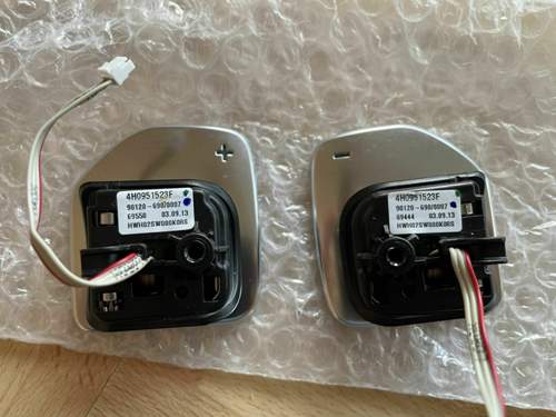

Moin Leute,
mal ne Frage...ich hab noch einen Satz Schaltwippen liegen (siehe Bild) mit der Teilenummer 4H0 951 523 F.
Passen die Plug an Play beim TTS 8S...hat da jemand Erfahrungen bzw weiß ob die Pinbelegung passt?
Ich danke euch!
LG

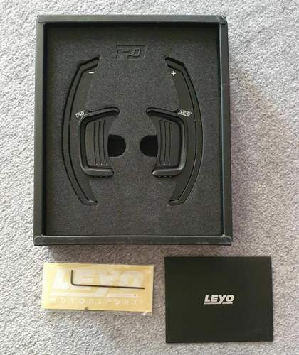

Mit wurden die Wippen von Leyo empfohlen und ich habe bei zig Serpentinen damit gute Erfahrungen gemacht. Sie liegen dichter am Lenkradkranz als diverse Modelle aus Asien, aber auch mit langen Fingern schaltet man mit den Fingerspitzen. Sie sind nicht geklebt sondern geklemmt und mit einer Imbusschraube fixiert, heißt man kann sie auch schnell entfernen. Nur billig sind die nicht 😁 Auf der Webseite konnte man sich ein PDF mit 1:1 ausdrucken um dann mit den ab Werk Wippen zu schauen, ob es das richtige Modell ist.
Leyo Wippen am 8S Facelift
Leyo Wippen

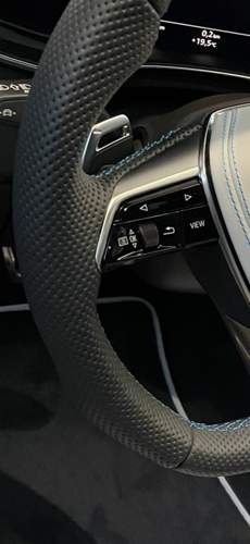

mich wuerde interessieren ob die VollMetallWippen aus dem aktuellen RS6/RS7 passen wuerden
Hast ein Foto davon ?
aus meinem dicken
