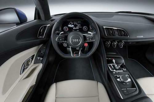

Naja, beim 8J war es auch so. Da hatten auch einige die R8 Wippen verbaut.
Da der aktuelle R8 das gleiche Lenkrad wie der 8S hat, sollte das kein Problem sein.
Anbei zwei Bilder aus den Weiten des WWW. (Nydailynews & caranddriver)
Die Wippen auf dem zweiten Bild müssten genau die in Schwarz Hochglanz/Chrom sein.
News-2017-audi-r8-coupe-interior-1
2017-audi-r8-v-10-plus-131-876x535
Danke für die Hinweise. Ich belagere meinen Händler und parallel einen Freund bei Audi/VW Ersatzteilversorgung...

Sorry aber welcher R8.
Da hat das Lenkrad eine andere Teilenummer als beim TT und auch die Schaltwippen haben eine andere Teilenummer.
Aus welchem Jahr soll das identisch sein, hast du da mal was genaues?
Auch die 4S0951523A, ist die richtig?
Denn darüber finde ich nichts, wenn ich die im Katalog eingebe.
Das Grundlenkrad ist gleich. Auf Grund der Ledersorten etc kann es unterschiedliche Teilenummern geben.
War bei TT 8J, A3 8P, altem R8 und A6 4F auch so. Da passten die auch alle untereinander.
Die 4S0951523AINZ kann man ganz normal bestellen.

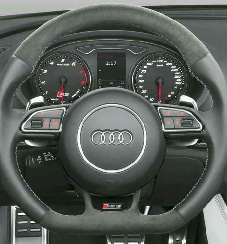

Hatte es damals am 8J machen lassen. Im Moment habe ich einen RS3, der hat zum Glück ordentliche Schaltwippen (siehe Bild).
Airbag nur abrücken würde ich nicht machen, bezweifeln auch, dass der Platz reicht.
Arbeiten am Airbag durch nicht qualifizierte Menschen sind verboten! Ein dazu autorisierter Mechatroniker muss folgendes dafür machen:
- Batterie abklemmen und 15 Minuten warten und sich Erden.
- Airbag raus
- Alu Spange abziehen
- MuFu Elemente raus
- Stecker der Schaltwippen von den MuFu Elementen abziehen
- Schaltwippen abschrauben und nach Hinten raus nehmen
Und dann das Ganze zurück
Anschließend Fehlerspeicher löschen.
Also lieber machen lassen.

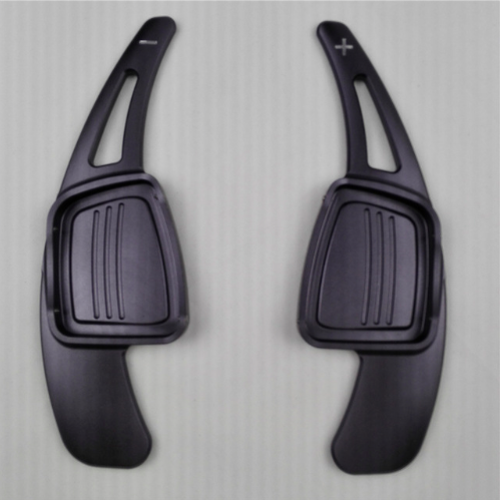

passen diese Schaltwippenverlängerungen?
http://picclick.de/...g-f%C3%BCr-Audi-TT-and-Audi-R8-201440989460.html
Die Aufnahme sieht ja genauso aus wie unsere original TT-Wippen. Da steht auch für TT und R8.
MfG.Phil
Ich finde diese "ATU" tuning Verlängerungen absolut schrecklich.
Entweder richtig mit den originalen vom TTRS/R8 oder gar nicht.
Hauptsächlich geht es mir darum dass die grösser sind als die Originalen. Bei forcierter Fahrweise nerven mich immer wieder die kleinen original Miniwippen. Die vom R8 sind auch zu klein. Die original Audi Wippen taugen ,wenn man sie tatsächlich in der Praxis nutzt, alle nichts. Also bleibt nichts anderes übrig als beispielsweise igendwelche Ebay Teile auszuprobieren. Solange die so funktionieren wie ich will ist mir egal wo ich die kaufe. Was meint Ihr, passen Die? MfG.Phil
Hallo Phil,
die von Dir ausgesuchten Schaltwippen passen nur auf dem 8J !!
Dann heisst es weitersuchen. Danke für die Info Jürgen.
Habe mir diese hier in China bestellt:
Schaltwippen bei aliexpress
.. sind aber noch im Zulauf. Es scheint nicht allzuviel Auswahl diesbezüglich zu geben.
Auf dem Bild siehst Du aber gut die Form der Schaltwippen. Die von Dir ausgesuchte hat eine deutliche 45 Grad Abschrägung einer Ecke.

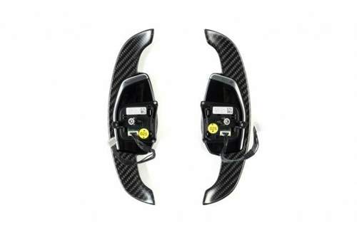

Diese hier habe ich gerade gefunden:
http://neidfaktor.com/shop/audi-schaltwippenverlaengerung-carbon-2/
Sieht so aus als wären die nur auf die Originalwippen geschraubt oder geklebt.
Relativ teuer für so eine anschraub-Lösung, aber dafür sehen sie sehr funktionell aus.
