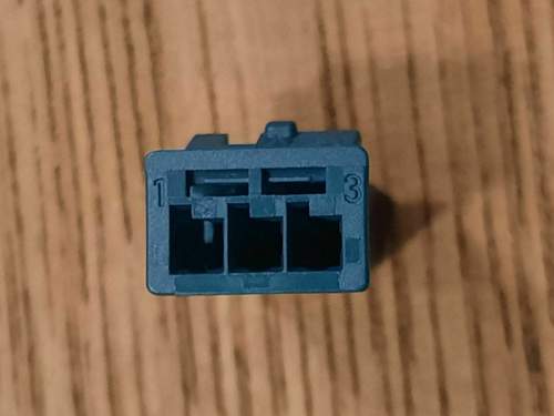

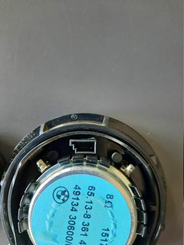

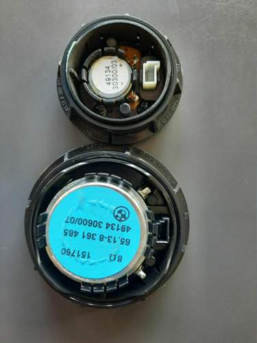

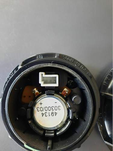

Ah, ok - werde ich morgen nachliefern. Die LS stammen aus einem 97er Touring, sofern das baujahresabhängig sein sollte.
Hier die Bilder
20211008
20211008
20211008
Für den ersten/oberen Nr.14 & 15:
Klick
Pins weiß ich leider ned....
Für den zweiten/unteren Nr.2:
Klick
Hier stehen die Pins ja mit unten im Text.

Nummer 14 aus Diagramm eins ist dasselbe wie 2 aus Diagramm zwei.
#15 gilt nicht für #14 und #2.
Beachten Sie, dass dies die grün/minze Version der Konnektoren sind, da diese "Uncodiert" sind. Kein Problem, sie passen, aber wenn Sie die richtigen weiß/schwarzen Stecker haben wollen, brauchen Sie andere. Das "Uncodiert" bedeutet, dass sie bei jedem Socket mit der gleichen Anzahl von Pins verwendet werden.
Mit anderen Worten: PN 61138377072 passt in beide Lautsprechergehäuse-Buchsen, schwarz und weiß.
Teil #15 wird nicht benötigt, da die "Uncodierten" Versionen mit einer klappbaren Lasche geliefert werden und keine Abdeckung #15 wie bei den originalen Schwarz-Weiß-Anschlüssen verwendet wird.
OK - vielen Dank, dann werde ich am Montag ordern.
VG, Edi
Die Steckverbinder haben eine abweichende Codierung,weil sie sonst vertauscht werden könnten und der Sound dann alles andere als gut wäre,da man die jeweiligen LSP dann am falschen Verstärkerausgang anhängen kann.....den einen LSP juckt das nicht,den anderen killt man dadurch....deshalb gibt es bei Teil 14 eben alternativ Teil 15 dazu......wird keine Codierung benötigt,wird Teil 15 auch nicht verwendet.....
Ich persönlich würde die passenden Steckverbinder anbauen,dann muß ich mir bei Abbau der Türpappe nicht immer merken,welcher Stecker wo reingehört....aber jeder wie er mag.

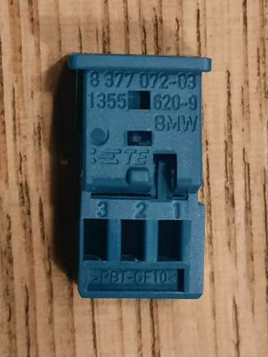

...um nochmal kurz auf die Stecker zurückzukommen: Die dazugehörigen Buchsenkontakte sind diese hier?
Nr.1
Stecker 1
Stecker 2
1 und 5 sind gleich, 5 ist mit einem Stück Draht.
