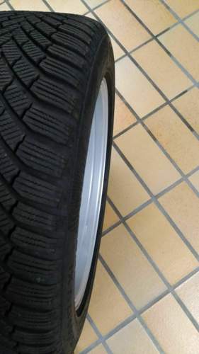

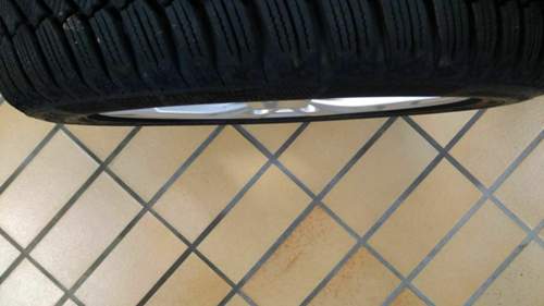

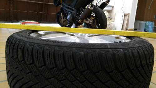

Ich Poste mal die Tage paar Fotos von meinen 225/50 auf der kodiak.
"Ma-kus" hatte ja geschrieben das Funktionalität und Komfort manchmal der Optik bevorzugt wird.
Die 225/50 sind ja vom Querschnitt und gesamt Durchmesser/Abrollumpfang paar mm kleiner, innerhalb der 2% Toleranz.
So, mal auf die schnelle paar Fotos zum zeigen wie die 225/50 auf der 7x17 kodiak aussehen.
Warum darf man aber auf der Kodiak 225 fahren und auf ner anderen 7jx17 nur 215?
Man darf das auch auf anderen. Nur von VW wurde die Größe halt nicht in die COC eingetragen. Somit benötigt man eine ABE oder Gutachten. Das gibt es automatisch bei neuen Felgen.
