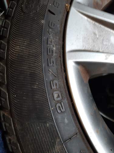

Hallo, im Fahrzeugschein und Brief sind nur 195/R15/65 Eingetragen kann ich 205/R15/60 die Felgeb und Alte Reifen hatte ich mit bekommen, aber sind nicht Eingetragen.

Danke ich hab noch mal nach geschaut, die sind im Keller.
Mazda 6 GG 2006
Das sieht doch gut aus, und die Felgen scheinen auch die original Mazda Felgen zu sein (kann man aber nicht ganz erkennen ;) ) sollte also so passen.
Themenstarteram 28. Juli 2023 um 12:32
Vielen Dank, sind Original Mazda Felgen.
