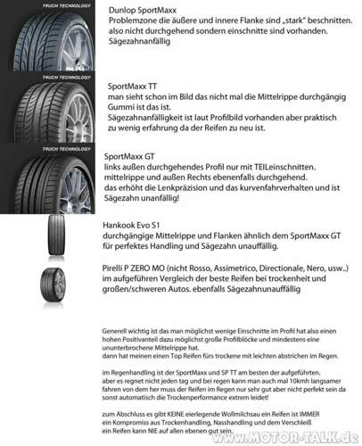

wegen Sägezahn schaut mal hier ...
Reifen-abc

So hab von den Audi Händler 4x neue Dunlop sport maxx TT 225/55 R16 y99 bekommen !!!
Jupi
Wie sind den die Reifen ?
