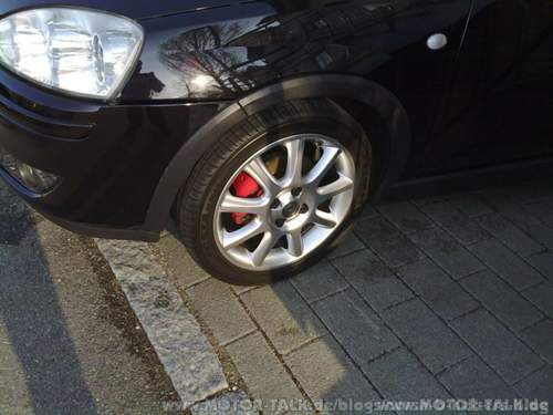

Die Felgen kommen mir irgendwoher bekannt vor, fahre ich im Sommer auf meinem GSi. Die waren bei meinem anstelle der originalen GSi-Alus drauf.
16er
sieht sehr geil aus!
fehlt nur ne Tieferlegung 😁

Ja also normal ist der schon noch ein wenig tiefer (GSi-Fahrwerk), nur auf dem Bild steht er rückwärts in einer Garageneinfahrt 😉
so hier sind sie für 380€.
Ist schon ein unterschied zu den 14"ern
Macht sich richtig gut, Glückwunsch!
Sind das noch die 1. Reifen?
Wenn ja wars wohl wirklich von nem GSi mit den Eagle F1 die da drauf sind.
Eintragung glatt gelaufen?

fahre sie erstmal ohne eintragung...papiere habe ich aber....es sind OPC line felgen 😁

Eintragen:
Naja es steht Opel drauf auf den Felgen und ist jetzt keine so ungewöhnliche Größe, ist deine Entscheidung.
Aber da 16" ET49 ist die Eintragung mit dem Gutachten nur ne einfache Abnahme, keine Einzelabnahme und auch keine wirklichen Auflagen wie bei den 17ern.
