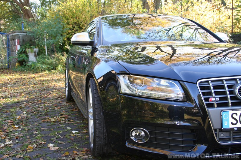

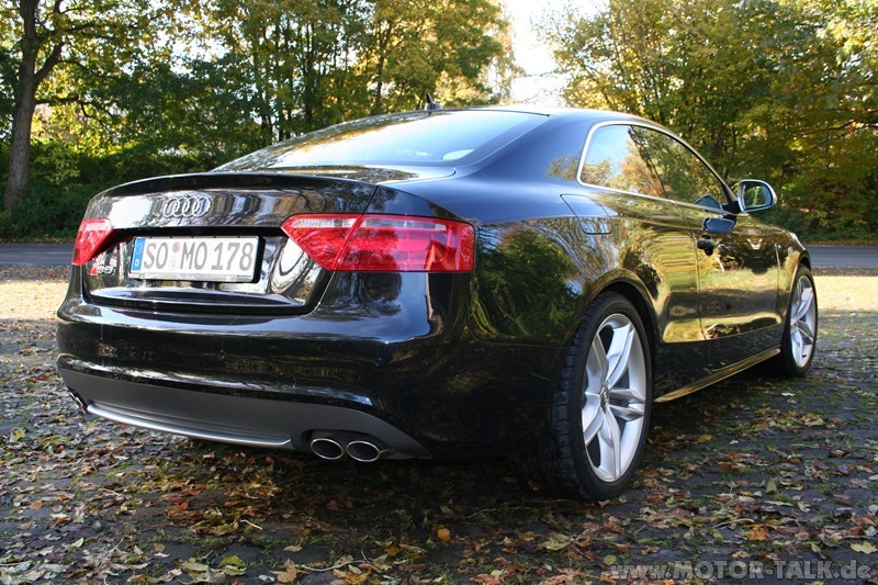

S-Line 18er,VA 30mm ,HA 40mm von H+R.
Wirkt aber in real irgendwie besser ,als auf den Pics.
Nr.2
muss mal bessere Pics machen.
Vor allem am sauberen Objekt.😉
