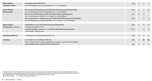

Seite 14 des aktuellen Prospektes: 4 Ganzjahresreifen 186/60 R15
Aber evtl. ist das ein Druckfehler.
der "Stevie"
Im Radgeber Räder/Reifen Volkswagen sind die 185/60/15 auch nicht aufgeführt beim aktuellen Polo.
.... tja, ...?!?!?
Screenshot vom Online-Prospekt 23. August 2018
der "Stevie"

185/60 sind 16“
@10emmi68 also Druckfehler?!
Aber doppelt. 185/60 R15 nur in Verbindung mit 5,5J x 15
der "Stevie"
@steviewde schrieb am 17. September 2018 um 11:49:32 Uhr:
der "Stevie"
Würde ich sagen - bei den Wintereifen sind die beiden Querschnitte ja mit den entsprechenden Felgen nochmal aufgeführt

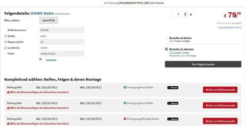

Gefunden bei A.T.U und dort auch in Kombination mit Reifen der Dimension 185/60R15 und 185/65R15 als nicht eintragungspflichtig dargestellt. Siehe auch Screenshot.
Screenshot-atu-felgen-reifen
Siehe 11b im Gutachten. Sind einzutragen.
