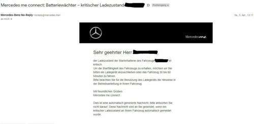

GLC 400d SUV EZ 10/2019 : Um Missverständnissen vorzubeugen: Absolutes Sahnestück, was man täglich erlebt nämlich Motor, Sitze, Lenkrad und Cockpit -> supergenial....Aber das ist ja hier jetzt nicht das gesetzte Thema.
Es gibt zwei Probleme, die ich im Rahmen des Assyst B im Sommer beseitigen lassen werde: Der el. Zuheizer funktioniert nicht, daher dauert es im Winter über 5 Minuten und rund 10km Fahrt, bis es einigermaßen warm im Wagen wird. (siehe Fred von "Reiterli" vom 08.01.2021) Die Funktion muss wohl einprogrammiert oder geupdated werden. Zweiter Reklamationspunkt ist die Batterie oder das Lademanagement. Und das empfinde ich wirklich als Zumutung und so bei noch keinem Benz erlebt: Wintereinbruch im Februar, Nachts Minustemperaturen und morgens versagte die Standheizung ihren Dienst wegen zu geringer Batterieladung. Und vor ein paar Tagen Sommerreifen aufgezogen und da kam beigefügte Mail von mercedes-me. Unter dem Motto: Wir können nicht garantieren ob die Karre nun startet...Und das bei einem nicht mal 2 Jahre alten Wagen. Ich fahre eher Langstrecke und kann nur vermuten das die Erstbesitzerin nur Kurzstrecke in Grönland gefahren ist. Aber Spaß beiseite -> echt ärgerlich....

Ja ich glaube auch dass die Batterie ein gehöriger Schwachpunkt ist. Eine 80 Ah Batterie ist m.E. viel zu klein, noch dazu wenn man sämtliche Assistenten drin hat. Mein vorheriger S204 350CDI hatte 2009 schon 95 Ah.
Beim Wegfahren morgens bei 0 ° nach einer Woche Standzeit läßt sich die Lenkradheizung erst nach 5 Kilometern einschalten, wenn Sitzheizung an erst nach 10 km.
Werde das weiter beobachten .
Interessanter Punkt mit der Batterie, wusste ich gar nicht, aber was ich weiß ist das ich im Rahmen der Junge Sterne Garantie eine neue Batterie haben möchte...und bin mal gespannt was mein freundlicher Verkäufer und das Kleingedruckte dazu sagt...Und ja, obwohl nicht benötigt sind alle Assistenten drin, hat die Erstbesitzerin oder deren Arbeitgeber halt geordert. Das mit der nicht funktionierenden Lenkradheizung hatte ich übrigens Anfang Februar auch.
Grüße Knut
Die Elektronik einschl. Batterie ist beim GLC ein Problem, was ich bisher bei meinen Fahrzeugen (Audi, BMW und Zweitwagen Ford) nie hatte. Obwohl mein GLC 300 nur für größere Strecken benutzt wird - für reine Stadtfahrten steht ein kleinerer Wagen zur Verfügung - muss die Batterie spätestens nach 4 Monaten geladen werden. Der Wagen steht in einer Garage, dieren Temperatur nie unter 8 Grad C fällt. Im Moment ist die Kapazität der Batterie wieder auf 30 % gefallen, sodass die Stop-/Startautomatik nicht mehr funktioniert. Werde mal wieder das Ladegerät für 2 Tage anhängen müssen.
