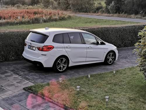

Oh sorry falsch ausgedrückt. Die 17“ Winter sollen natürlich bleiben. Wir suchen Sommerräder. Falls die Felge optisch passt, könnte sie auch 17“ haben. Wir wohnen am Rande vom bayrischen Wald. Da kann der Winter recht durchwachsen sein. Ansonsten hätte ich schon über allwetterreifen überlegt. Aktuell sind die am Bild montiert, gefallen mir auch gut.

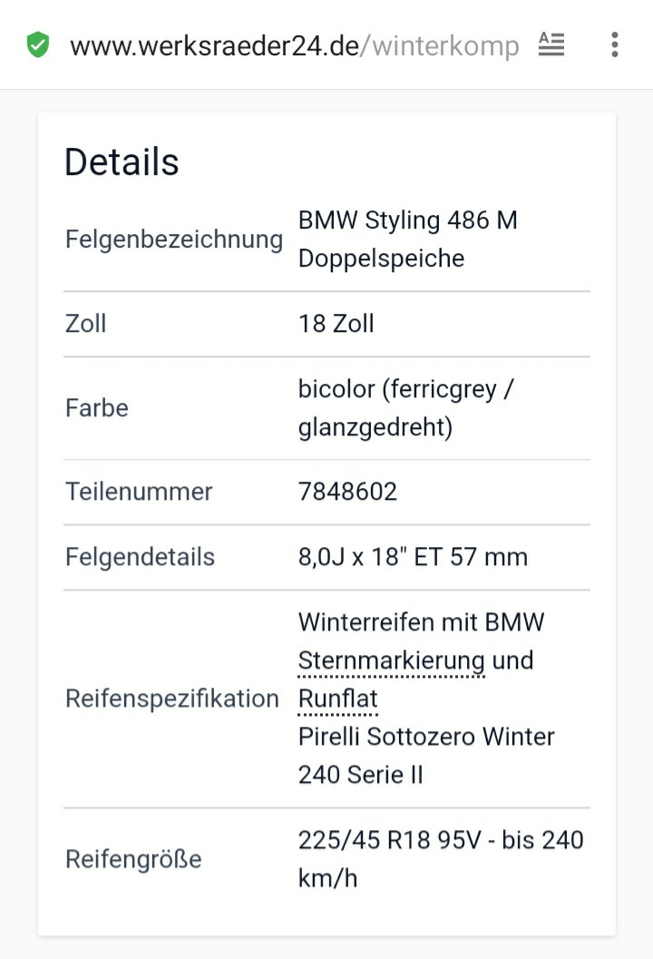

Es gibt freie Anbieter für originale Räder, gebrauchte und neue, zum Beispiel werksraeder24.de - aber auch andere.
Dort kannst du dein Auto angeben und siehst dann originale Radsätze, die gerade auf Lager sind, mitsamt ihren Daten.
Beispiel siehe Screenshot.
Damit hast du, je nach Zustand der Felgen und Reifen, auch gleich eine Preis-Obergrenze bei einem Kauf von Privat.
Der F45 benötigt (laut Papieren) ab LCI eine höhere Traglast, vielleicht ist das beim F46 auch so. Ich weiß jetzt nicht, aus welchem Zeitraum dein Auto ist.
Quelle: werksraeder24.de
