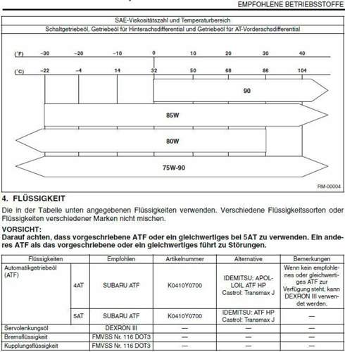

Ich habe da was gelesen, dass man nicht das normale ATF DEXRON 3 nehmen kann sondern ein lubeguard-ATF nehmen soll, weil die Automatik auf Sportlich geschaltet werden kann.
Stimmt das ?

Und in den Automaten nur die originale Suppe von Subaru, nix anderes.

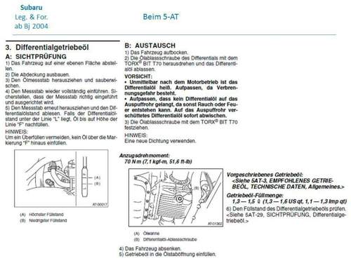

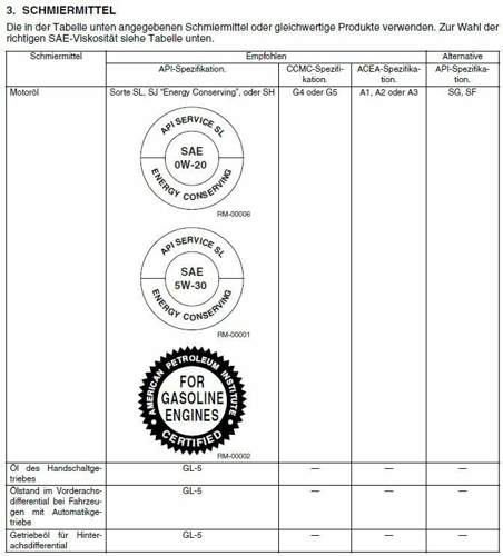

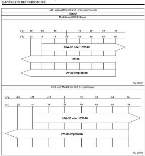

Habe hier mal 3 Screenshots des Werkstatthandbuches angehängt;
zwar vom Legacy des gleichen Bj´s, aber die Motoren von Forester und Legacy sollen ja die gleichen sein.
Auf Bild 3 ist tatsächlich auch Castrol als eine der zulässigen Altenativen gelistet - allerdings ein anderer Typ.
Bei Schmierstoffen von Aggregaten und AT´s würde ich auch nur die freigegebenen Öle verwenden.
Bis eine offizielle Aussage auf den Weg gebracht wird, welche Öle genau verwendet werden sollen / können, machen sich die Getriebehersteller wahrscheinlich etwas mehr Mühe als die Marketing- und Werbeabteilungen der Schmierstoffhersteller. Aber das ist natürlich jedermann´s eigene Entscheidung.
"Fiel Ervolg"
Sub-leg-u-for-lubricants-1
Sub-leg-u-for-lubricants-2
Sub-leg-u-for-lubricants-3

Im Handbuch kann man es fast immer finden. Das wird aber NUR WEGEN KRAFTSTOFFERSPARNIS empfohlen.
das schlechteste 5W40 Motoröl ist immer noch besser als das teuerste 5W30. Speziell bei 100° Öltemperatur sind 30er Öle komplett überfordert. Die verbrennen, verdampfen und Ölfilm kann abscheren.

Hier steht im Handbuch
API SL oder SJ oder SH oder SG
A1, A2, A3
Kann man das nehmen ?
Castrol Magnatec 5W-40 C3
