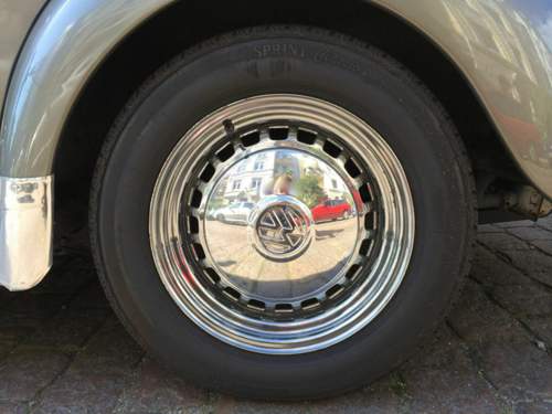

Möchte meine alten Vredestein Sprint Classic gegen neue moderne Reifen tauschen.
Welche Grösse passt noch drauf? Jetzt ist 165HR R15 drauf. Reifen in 165/80/R15 sind aber fast nur Klassik Reifen.

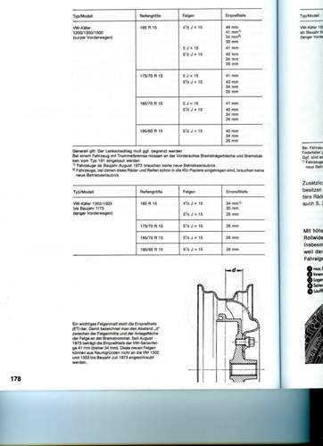

Da es sich um einen 1303 handelt, bei der Einpresstiefe aufpassen, falls es einer ab Modelljahr '74 (neue Vorderachse) ist. Sieht aus, als würde das auf der folgenden Seite im geposteten Dokument stehen.
Da kann die Abdeckung der Reifen mit den richtigen Felgen nämlich schon recht knapp ausfallen. Mit den Felgen für die alte Achse könnte das komisch aussehen und Probleme bei der Abnahme geben.

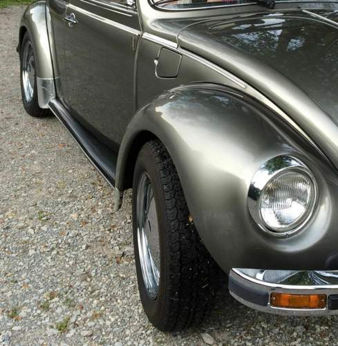

Zur Zeit, also seit vielen, Jahren fahre ich diese auf verchromten Mangels Stahlfelgen 5,1/2" mit anderer Einpresstiefe. Diese sind auch eingetragen. Vorne finde ich es aber auch optisch grenzwertig, weil die Reifen mit dem Kotflügel abschließen. Erstaunlicher Weise haben die Reifen immer noch Profil, sind jetzt aber ziemlich hart und rutschig bei Regen. Hab ich neulich erst gemerkt... 😰
Die ET25 sind aber auch für einen 03 Mj. '74 und jünger zu wenig. Die originale Felge hat ET34 (meine ich), steht also fast einen Zentimeter weiter innen. Ein breiterer Reifen würde damit also nicht automatisch weiter rausstehen.
