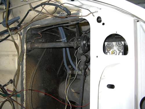

Also die Lenkgetriebe sind ja eigentlich bei beiden Baujahren gleich. Die Lage des oberen Achsrohres der Vorderachse ja auch. Demzufolge auch der Winkel der Lenkstange. Die alten Lenkstangen sind normales Rundeisen, etwa Durchmesser 14. Die neueren mit 'Kautschzone' sind wahrscheinlich dicker, sehen aus wie ein geflochtener Zopf, der dann wahrscheinlich nicht durch die Karosserie passt.
Das Lenkgetriebe kann man bisschen schwenken, falls es leicht in dem Lenkrohr schleift.
Hier mal'n Foto von 65er Baujahr.

Na bisschen Luft ist da schon.
Paar wenige Millimeter kann man es auch rüberrücken.
Kannst auch am Lenkgetriebe bissel nachfeilen, falls es noch nicht ganz reicht. Sehe aber zu, dass trotzdem alles in etwa in einer Achse liegt und nicht die Hardy-Scheibe wie ein Kreuzgelenk arbeiten muss. Neue Lenksäule und passendes (neues) Lenkrad gehören meiner Meinung nach zusammen. Adaptern würde ich da nichts, selbst nicht, wenn es sowas gäbe.
